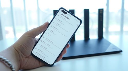

方式一:通过华为智能家居 APP 设置穿墙模式
步骤1  手机连接到路由器的 Wi-Fi。
说明:若您希望远程设置路由器,无需连接路由器的 Wi-Fi,使用华为帐号远程登录 APP 即可。
步骤2  打开手机中的华为智能家居 APP,登录与路由器绑定的华为帐号。
步骤3  在首页智家点击您需要设置的路由器,进入路由器管理页面。
步骤4  点击工具箱 > Wi-Fi 模式,选择穿墙模式,点击右上角的“√”保存。

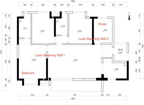

先简单交代一下测试背景,我家装的是1000M入户光纤,在书房和主卧之间有两堵承重墙,都是钢筋混凝土筑造,选择在书房、卧室两个地方进行网速测试,在卧室进行华为路由AX3 Pro穿墙信号测试,综合来看华为路由AX3 Pro的性能水平。

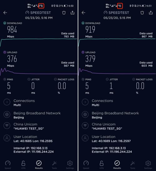

笔者使用SPEEDTEST和Cellular-Z进行测试,结果如下:
华为路由AX3 Pro放置在书房,我在书房(无格挡)进行SPEEDTEST测试,数据表现非常出色:下行速度984Mbps,上行速度376Mbps,几乎可以将家里的1000M光线跑满。
卧室(两堵墙)进行测试结果为下行速度919Mbps,上行速度379Mbps,相比书房的结果虽略有下降,但考虑到是穿过两堵混凝土墙之后的结果,也确实令人十分震惊,可见华为路由AX3 Pro的强悍之处。
