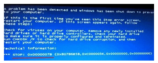

用u盘装win10系统的过程中,碰到系统提示蓝屏代码为:0x0000007B代码,即碰到图中蓝屏代码的情况,是由于硬盘模式不兼容,一般只需进入bios修改硬盘模式便可。

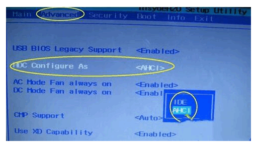

1、重启电脑,在出现开机画面时按启动快捷键进入bios;
2、进入 bios后,通过键盘方向键选中“Advanced”,再选中“HDC Configure As”,按回车键。
3、接着选中“AHCI”再按回车,最后按F10保存退出便可。
