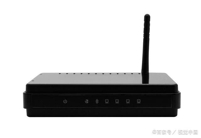

如果你的路由器出现问题,你自己又不会设置怎么办?我来教你。
如果家里有电脑会好设置一点,没有电脑就用手机来设置,1。把家里路由器恢复出厂设置,按reset这个键,约5秒,路由器会出现所有的指示灯都会亮,说明恢复成功。然后在你的手机浏览器输入路由器厂家提供的IP,手机浏览器自动会进入路由的设置页面。你按照页面提示进行设置。 081354yydaat3um53rieoy.jpg
一般页面提示你的先输入密码(这个密码是以后进入路由的密码)你可以根据你自己喜欢输入,再次确认密码完成。进入快速设置,这时会出现帐号,密码(这是帐号与密码是运营商提供的宽带帐号与密码),下一步设置安全密码(这个是你的无线密码),这样可以上网了。

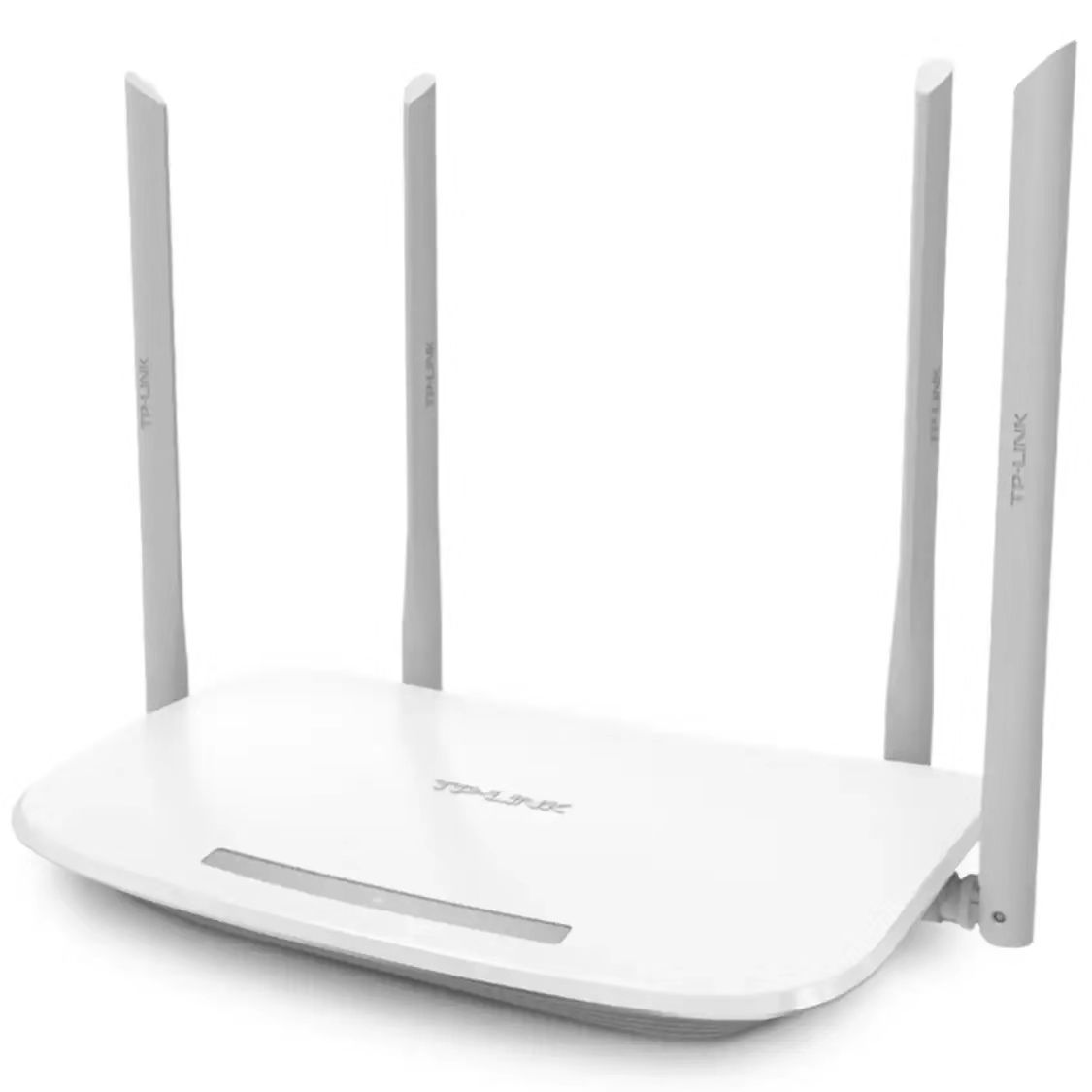

还有一种情况是,现在的运营商的的猫带有无线功能,当然这个猫无线也是可以用的,但是这个无线网络是比较不稳定的,你可以和运营商装维人员说,把猫自带路由功能关掉,然后桥接自己家里或新买路由器用。 081354ct9rilzs2287422s.jpg
如今家庭装修都是很好的,很多家庭有多媒体盒,会把猫和路由器放在里面,这样美观,但是不利猫和路由器散热 ,当然也不是不要放在里面,要时常把多媒体盒开一下或是把猫和路由器的电源关一下,让它们 散热 ,才不会出现断网现象。 路由器不要放在电器旁边(尤其是电磁炉)会影响路由器无线信号发射,会出现断网。路由器也不要用胶带贴住路由器的散热孔放在墙上,要是把路由器的散热孔遮住了,也是会出现断网现象的。最好就是放在小孩碰不到地方,猫与路由器相差一更点距离,有利于它们散热。
