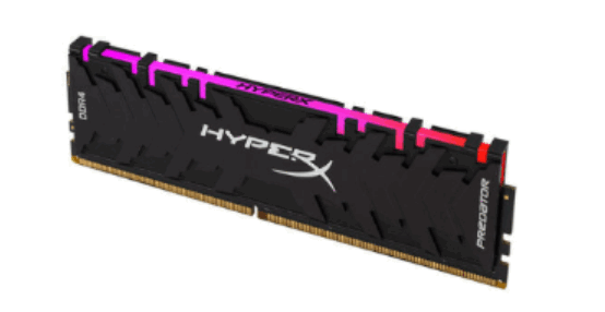

1、笔记本电脑运行内存槽接触不良现象,导致的电脑黑屏无法开机。
解决方法:先将笔记本的开关电源拔出,如果是可以拆装充电电池设计方案,那就先拆下来充电电池。打开笔记本的后盖,取下运行内存的插槽,在内存的火红金手指的位置,也就是有金属片的地区,用橡皮往返擦上两下,等金属片发光。最后再把灰清理以后插回去,盖好后盖,开机一般就可以解决。

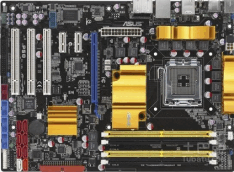

3、笔记本电脑主板的开机电源电路出现异常,如钟表,校准,配电。或者MOS管等出现异常I/O发生问题黑屏。
解决方法:送售后服务或是修理部维修电脑主板。

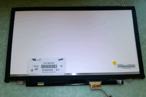

4、笔记本的屏线断裂或是接触不良现象,导致沒有图象无线传输数据送至显示屏上显示。
解决方法:尝试使用应用视频线连接笔记本视频导出口,查验是不是可以导出视频。如果能,表明是显示屏、线排常见故障,那就更换拆卸检修或更换构件处理即可。
