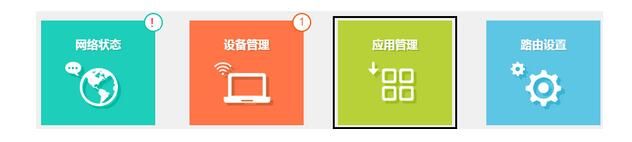

一、第一步 进入设置界面
登录路由器管理界面,点击应用管理,进入应用中心,如下图:

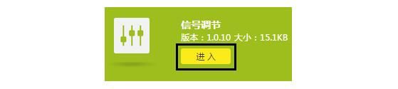

找到信号调节,点击进入,如下:

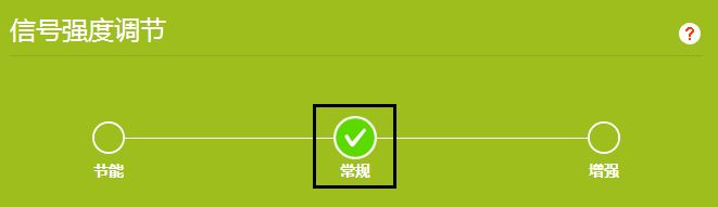

第二步、调节信号强度
请结合您的环境调整信号强度(信号强度默认为增强):

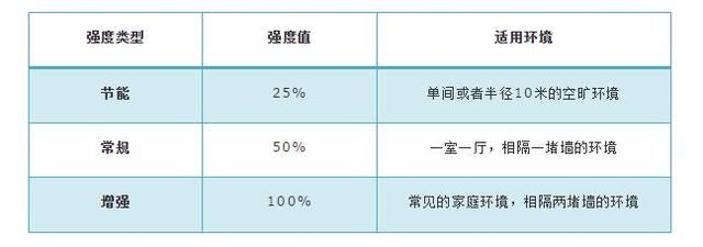

信号调节参考表:
