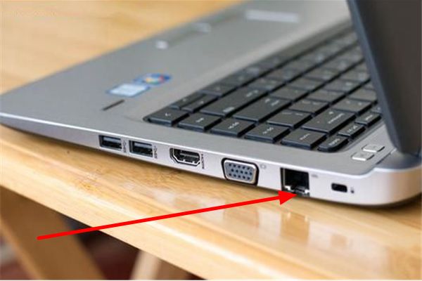

2、用另一根网线一头连接你的电脑,另一头连接你的路由LAN口,(LAN口是路由上标有1、2、3、4的接口!)

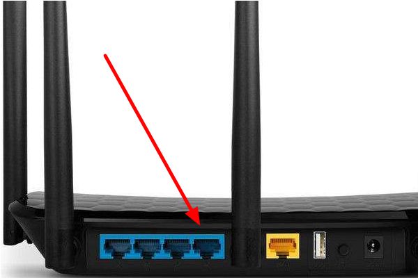

工具:路由器2台;网线2根;电脑
第二台路由器设置步骤如下:
1、将两台路由器的LAN口,通过网线连接
2、将另一根网线两端水晶头分别插入电脑网口和第二台路由器LAN口

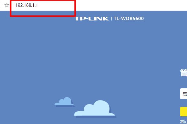

3、在浏览器输入无线路由器登录地址,登录路由器后台管理登录页面;

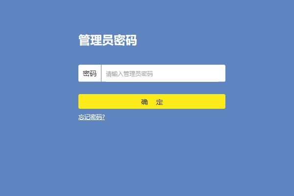

4、输入管理员密码,进入路由器管理页面;

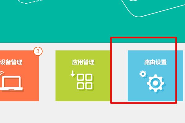

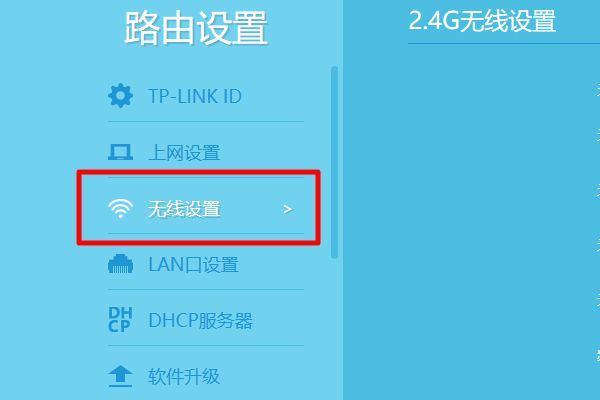

5、选择“路由设置”,点击进入;

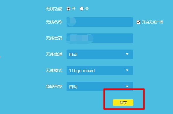

6、选择左侧的“无线设置”,点击进入;
7、将无线功能打开,然后设置无线名称和密码;
8、点击“保存”

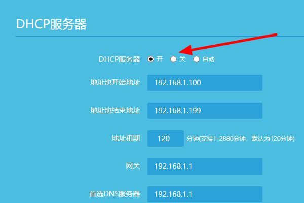

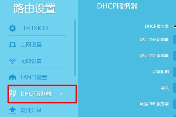

9、点击选择左侧“DHCP服务器”;
10、选择“关”,将第二台路由器的DHCP服务功能关闭,即可成功连接两台路由器。
