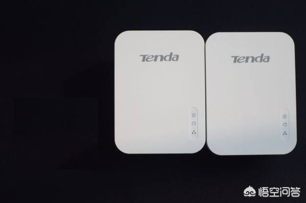

  电力猫方案
无线路由器放在了卧室,这说明装修时客厅并没有预留网线。为此,可以借助电力猫,拓展家中Wifi的覆盖范围。 081200ezqtan0n1imbjqba.jpg
购买一对电力猫,一只插在卧室的插座上,电力猫的LAN口与无线路由器的LAN口连接。另外一只电力猫直接插在客厅的插座上就可以了。系统完成配对后,客厅就能搜索到电力猫的Wifi信号了。
由于现在的电力猫都自带Wifi模块,所以客厅无需再放置收到其他维修同行的一台无线路由器。不过,电力猫工作时容易受到干扰,网速也会有波动。

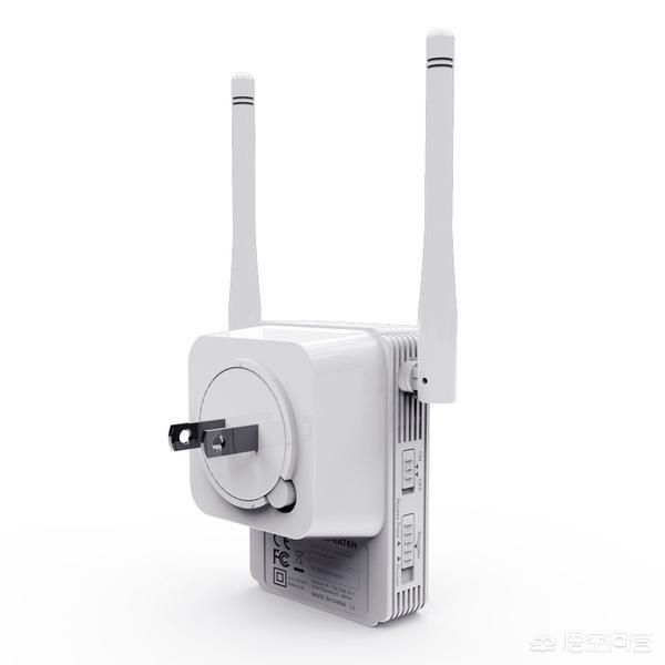

  Wifi信号放大器
除了使用电力猫拓展Wifi覆盖范围外,也可以购买Wifi信号放大器。将Wifi信号放大器安装在客厅靠近卧室的位置,然后按照说明书的设置就可以了。 081201epf6pix5icp1mxf3.jpg
使用Wifi信号放大器,Wifi名字与卧室无线路由器的名字相同。相比电力猫方案,Wifi信号放大器的网速波动更大一些,毕竟Wifi放大器就是无线桥接。

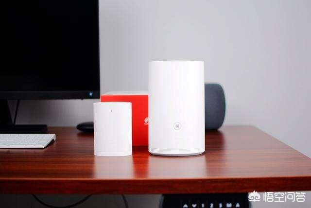

  分布式路由方案
现在有一些分布式路由,支持Mesh自动组网,可以非常方便的解决客厅Wifi信号不好。具体来说,华为路由Q2 Pro,还有荣耀分布式路由,都可以。 081201uz1wydx4flic17nn.jpg
主路由放在卧室,次路由直接放在客厅,插上电之后会自动配对。如果客厅与卧室之间有网线,也可以插网线。如果没有网线,华为路由Q2 Pro会选择Wifi或电力组网,这样客厅的信号也会强了。
