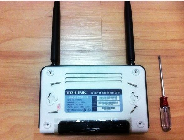

所需工具材料:无线路由器,室外天线,十字螺丝刀,尖嘴钳,平口钳,裁纸刀。
方法如下:

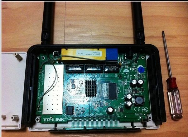

1、卸下路由器外壳螺丝:一般路由器外壳的固定螺丝都藏在底座的四只减震垫中,将减震垫取下保存好。

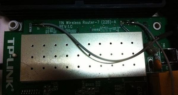

2、揭开底座可见路由器内部电路板和天线走线。
3、这台路由器的天线馈线是直接焊接在电路板上的。

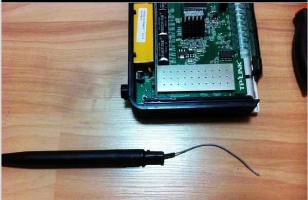

4、选择内部连线较短的一根天线进行拆除。
5、焊下馈线,小心移动外壳确保不碰断另外一根天线的馈线。

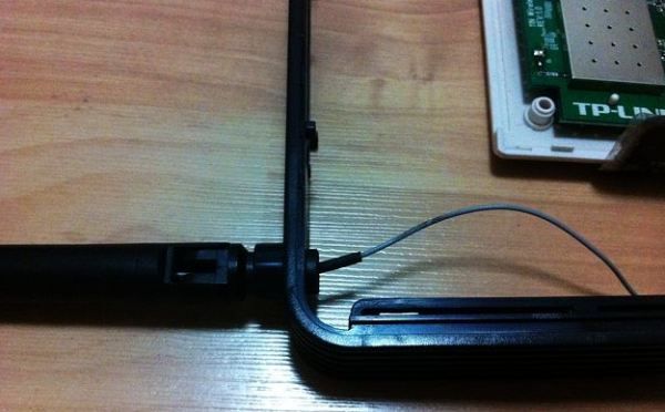

6、拆除焊下的天线。
一般天线都是内卡式的,用尖嘴钳加紧内端的卡片,用力向外拉出天线主体即可将其拆卸。

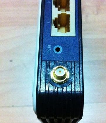

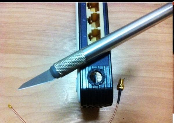

7、用裁纸刀切去外壳上突出的部分,留下的空洞刚好放进一只外接天线接口。
8、用美工刀修平毛糙的外壳,如果可以,应该将外壳尽量修磨平整。

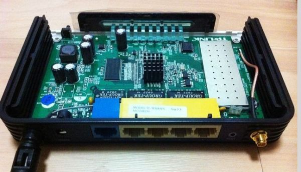

9、将外接接口通过选用适当的垫片安装到外壳上。

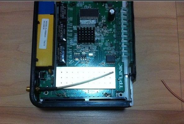

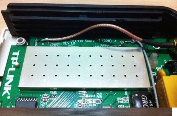

10、安装好接口后,根据实际需要使用平口钳截取合适的馈线长度,越短越好。
下图是截断后的接口所剩馈线的情况,刚好够到原焊点的长度。
11、使用同样的方法将新接口的馈线焊接到天线输出焊点上,注意焊点一定不要有毛刺,焊接完成。
