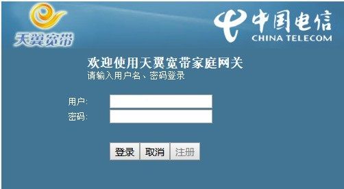

1、光猫型号为:烽火HG220GS-f,这款光猫的超级管理员密码,其实很容易获取到,打开浏览器,输入192.168.1.1,看到光猫的登录页面
2、早期有些型号的光猫(或者说软件版本比较旧的光猫),只要在这个界面,鼠标右击空白处,然后“查看源代码”,搜索“telecomadmin”,就能看到超级管理密码了,格式为telecomadmin+8位数字。电信后来修正了软件,这个方法就不管用了;

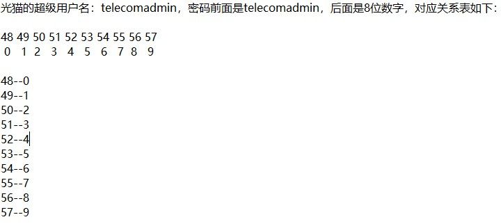

3、浏览器中网址改为:192.168.1.1/cgi-bin/baseinfoset.cgi,然后就看到以下信息
很明显,TELECOMPASSWORD就是超级管理密码,但是这个密码不可能这么长啊,咱们还得解读一下。
4、密码的解读,前面12个3位数,表示英文字母telecomadmin,没什么好研究的,后面的8个2位数,是光猫联网后随机生成的,这才是超级管理密码的关键——它们就是telecomadmin后面的8位数字,所以我们需要一个换算表(或者说对应关系表)来解读这8个2位数字,以便得到密码。

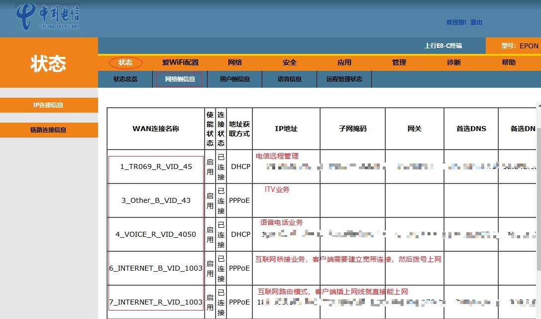

1、通过上图的对应关系表,很容易就获取了超级管理密码,顺利以超级管理员身份登录光猫,首先查看光猫的状态,以便获取到基本的网络配置信息,如下图所示:第一行为远程管理的配置信息,我们就忽略不看了;第二行是ITV的配置,第三行是语音电话的配置,第四行是桥接模式的配置,第五行是路由模式的配置。
一般来说,电信配置的光猫,要么是桥接模式,要么是路由模式,不太可能两种模式并存,这个光猫应该是之前自己改过配置了;上图中,我们只要记住几个VLAN ID(VID后面的数字)就可以了,因为更换光猫后,需要创建internet连接,VLAN ID填写错误的话,是无法联网的

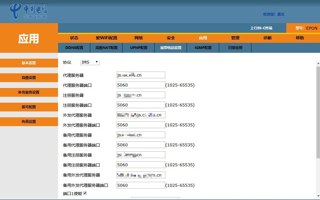

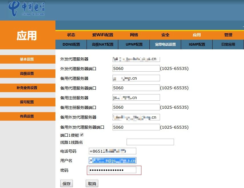

2、因为有固定电话,所以我们重点来看语音电话的相关配置——记住下图中的这些服务器地址和端口号

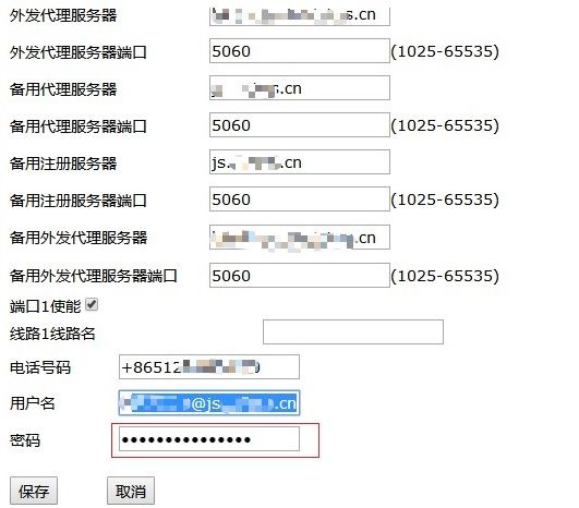

3、偏偏这里还有个语音鉴权密码,网页上看不到,也不用去费劲找星号查看器,没用的,不可能直接拿到这个密码,可是没这个密码,就不能完成注册,电话就不能通,看来还得另外想办法,先记下用户名吧

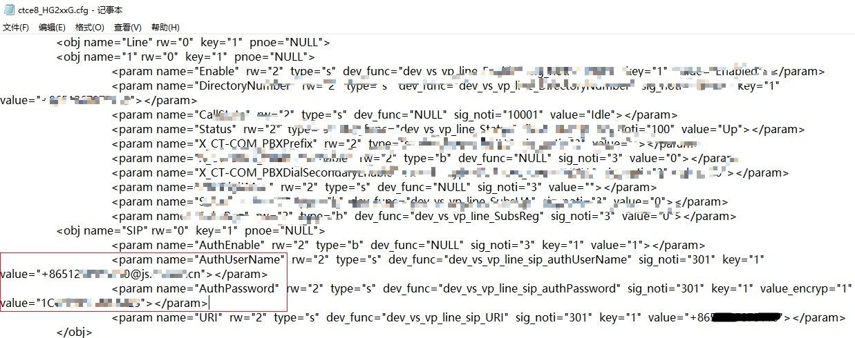

如果没有固定电话,那就省事了,完全不需要这一步,但是有固话,就必须拿到线路注册的密码(也称为语音鉴权密码),否则更换光猫后将失去固话功能。

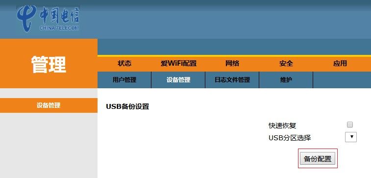

1、将一个FAT32或者NTFS格式的优盘插到光猫的USB接口,然后将光猫的配置文件备份到这个优盘
2、备份瞬间就能完成,然后把优盘插到电脑上,用记事本打开配置文件:ctce8_HG2xxG.cfg,搜索自己的固定电话号码,很容易就能找到这个15位数的语音鉴权密码
经过以上步骤,我们就得到了光猫完整的配置信息,下面就开始更换光猫了。四、更换光猫,并且配置相关信息:

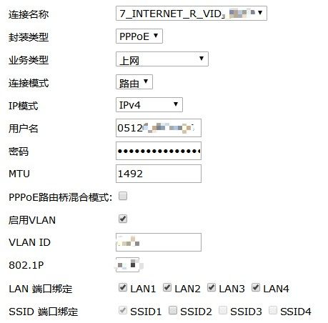

4、回到WEB界面,新建一个internet连接,注意填写正确的VLAN ID,这里采用路由模式,即电脑接入网络后就能直接上网,不需要建立宽带连接。有ITV的话,参照此步骤创建ITV的连接。

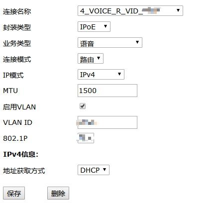

5、新建一个语音电话的连接,填写之前获取到的VLAN ID
6、按照前面获取到的15位数的语音鉴权密码,填写语音电话的必要信息
