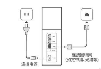

7、最后,把从新路由器上接出来的网线,插在旧路由器的任意一个LAN接口。
注意是插在LAN接口,不是WAN接口,旧路由器的WAN接口不要连接任何设备。
