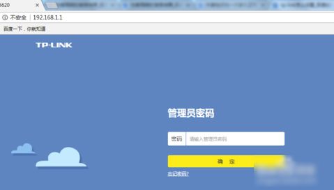

1.首先打开计算机上的浏览器,然后进入路由器设置界面。在浏览器的地址栏中输入192.168.1.1,然后按Enter键访问该地址。
2.然后,将弹出一个对话框,输入用户名和密码。常规用户名为admin,密码为admin。输入后,单击“确定”登录。

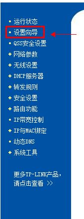

3.接下来,在打开设置界面后,单击左侧的设置向导。

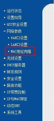

5.找到MAC地址克隆选项。

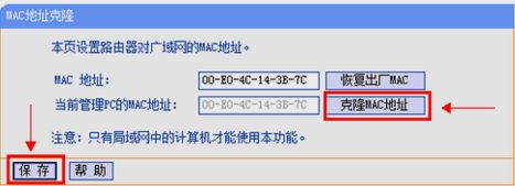

6.最后,单击“克隆MAC地址”,然后单击“保存”,路由器将自动重启,并最终完成路由器设置。
