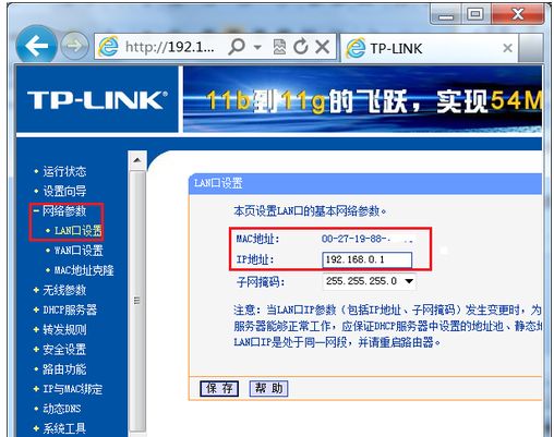

两台路由器的管理IP不能在同一网段。
如路由器I为192.168.1.1,那么路由器II则改为192.168.0.1;

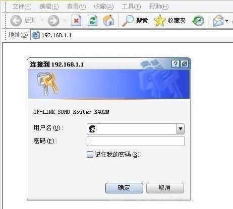

1、输入路由器IP地址:在电脑上运行浏览器,在地址栏内输入路由器IP地址(可参阅路由器说明书或查看路由器背面铭牌上的说明),如:192.168.1.1,并回车。
为便于管理,特别是在两个路由器登录IP有可能相同的情况下,副路由器可修改其LAN口IP地址为:192.168.1.2.
2、登录路由器:进入路由器登录界面后,输入登录帐号、密码(可参阅路由器说明书或查看路由器背面铭牌上的说明),一般均为:admin或boot。

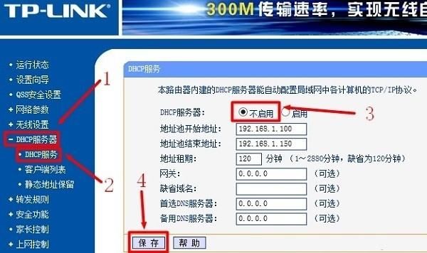

副路由器:选择DHCP服务器选项卡,点选“不启用”DHCP,并保存。

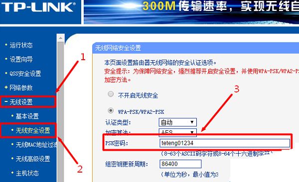

C、设置无线密码。
为了防止其它用户非法蹭网,需要设置无线密码。
点击“无线设置”-“无线安全设置”,选择合适的加密方式,并设置8位数以上的密码。
最后保存。
两台路由器都需要设置无线密码,可相同或不同。

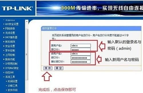

D、修改路由器登录密码。
因为路由器设置有默认的通用帐户和密码,一般均为:admin或boot。
任何连接到路由器的电脑都能登录路由器甚至篡改路由器参数,故可进入:安全设置-修改登录口令,以修改默认密码为自定义密码。

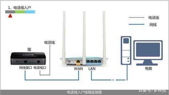

1.2电脑设置,连接图如下,外线接入你家的猫(MODEL),再从猫接一个网线到路由器的WAN口,再路由器的LAN口分线到你家的电脑主机。
OK线就接好了。

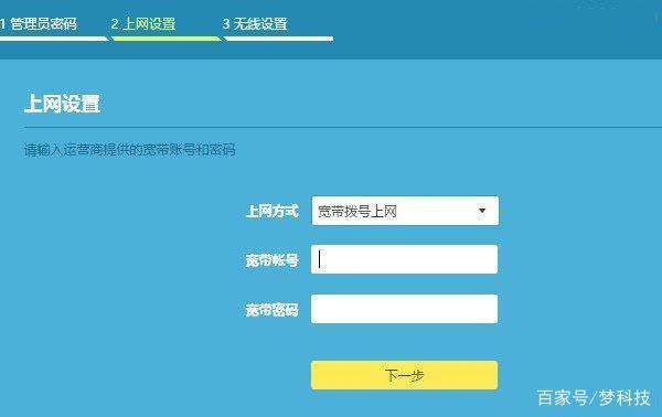

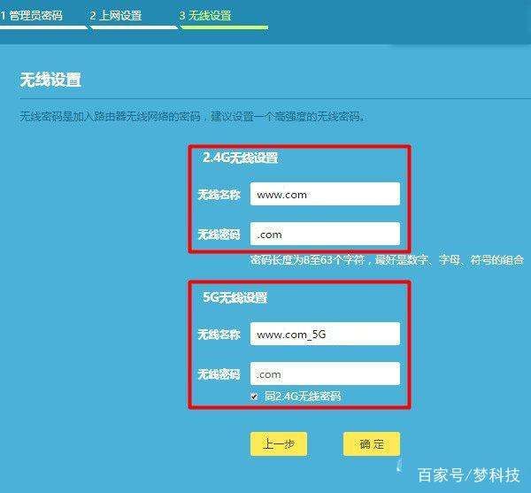

1.2.1再打开你的电脑,设置一下路由器拨号上网。
打开浏览器,输入tplogin.cn(老式路由器是输入192.168.1.1)一般路由器的背面底部会有管理页面地址。
输入会叫你你设置一个管理员密码。
一般设置简单的好记的就行。
然后会跳出一个设置向导。
选择宽带拨号上网。
然后输入你办理的宽带账号和密码,最后设置一下WIFI名称和密码,自己记住就可以了。
然后重启路由器。
等几分钟路由器就可以正常上网了。

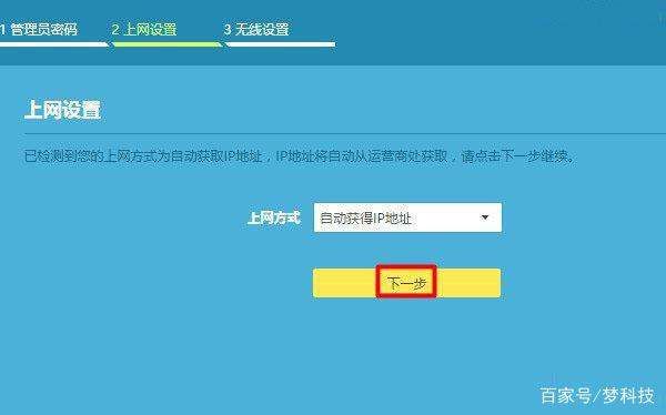

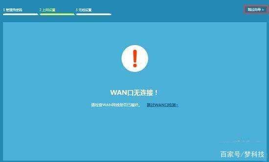

2.3连接到后,在手机的浏览器输入管理页面地址tplogin.cn,管理页面也设置为同样的密码好记。
拨号界面点击跳过,获取IP设置为自动获取或者也跳过。
081104wjcqp9qm3p9gx9m6.jpg 因为是无线桥接所以跳过

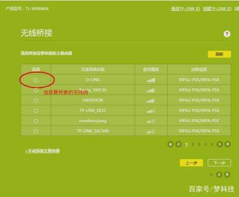

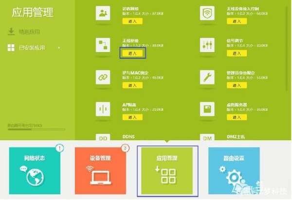

2.4进入了路由器的主管理页面,底部有一个应用,进入找到无线桥接。
点击进去。
然后扫描你周边的无线信号。
选择你自己的主路由器无线。

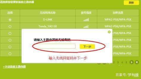

然后输入主路由器的WIFI密码。
接下来路由器会让你设置副路由器的WIFI名称和密码.可以和主路由相同也可以不同。
然后重启路由器。
等一两分钟就可以了。
081104n93oxckc0iioz9k6.jpg 进入页面后找到应用管理无线桥接
081104yr6sp5rr7ma6gqqg.jpg 选择你的主路由WIFI名称
081104aqzgq7vwv1qiipiq.jpg 输入主路由器密码。
2.5接下来这款路由器会自动分配IP然后自动更改IP为不冲突的IP地址,然后重启就可以了。
