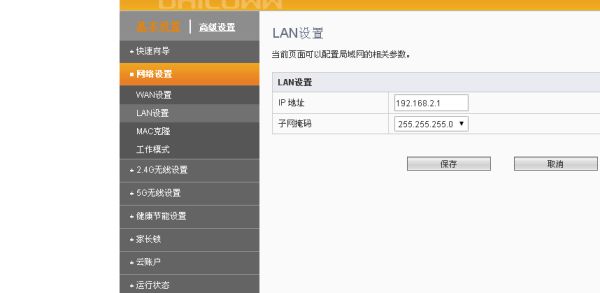

做无线桥接不同品牌的路由器方式不一样    如果是有线连接第二个路由的  请参考下     不知道对你有没有帮助,,《1》确定你的路由器是几网段。
即192.168.X.1   找一条网线与后面路由器的WAN口相连接   .然后进入第二路由器   在基础设置里找到lan口设置。
把IP地址改成和上级路由不通网段的如图

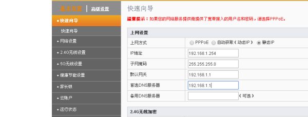

《2》在快速配置里面选择静态IP上网方式    如果前面路由是1.1的   就在静态IP里输入192.168.1.200--254都可以   如图

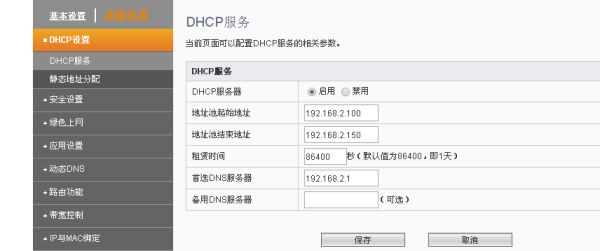

《3》方法二就是改完第二个路由的LAN口ip地址后    用网线直接连接第二个路由器的LAN口   然后把后面路由器的DHCP服务禁用   如下图
然后重启路由器    就可以了    在次登陆后面路由器的时候用修改后的IP地址登陆   。
