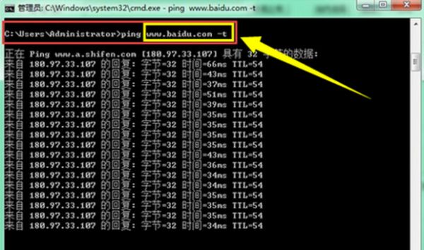

可利用ping命令检查网络是否连通和判定网络故障。
ping(网关IP)操作如下:

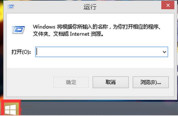

1、我们点击电脑桌面左下角的“开始”菜单中“运行”
2、在“运行”框中输入cmd,点击确定

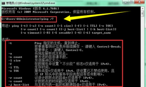

3、这时我们输入Ping/?就能看到一些它的说明
4、其实我们一般都是用Ping命令来测试网络连通性的格式是:ping+空格+IP地址,就可以测试了

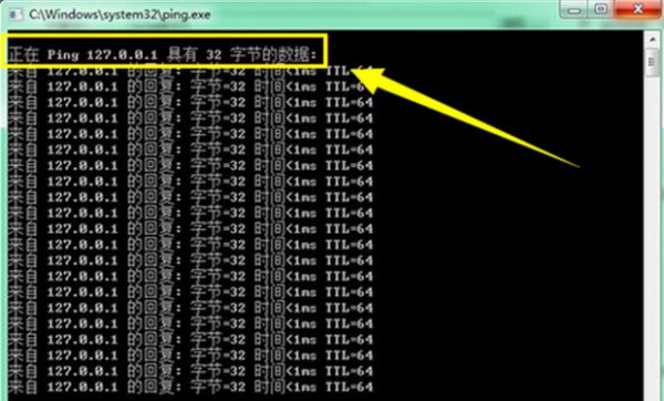

5、如果想查看自己是否安装了TCP/IP协议可以输入ping 127.0.0.1进行测试

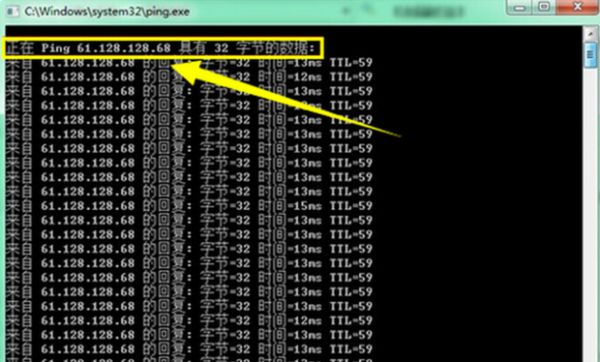

6、Ping自己的DNS地址可以测试自己的网速,看有没有问题

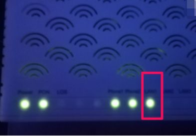

一、直接使用光猫连接上网,查看网络是否畅通。

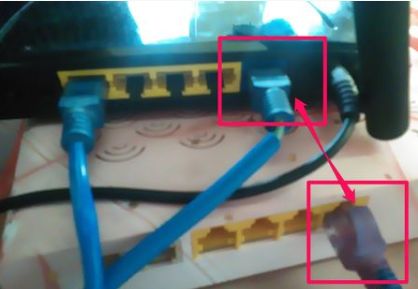

二、 将插入wan口的网线另一端插入路由器任意LAN口,尝试用网线连接自己的电脑上网,如果能够宽带拨号连接到网络,说明路由器和光猫之间的网线不存在问题。

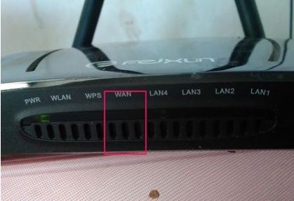

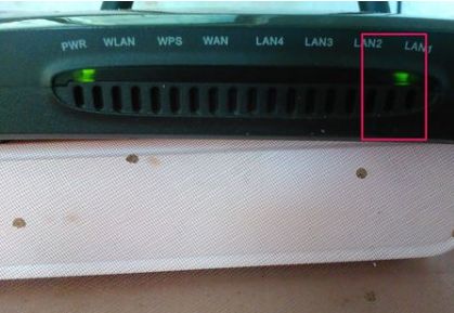

四、观察由电脑主机和路由器连接的网线所插入的lan口对应的灯是否常亮,如果不亮,说明二者之间网路畅通。
