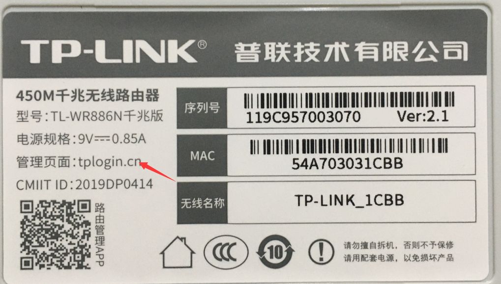

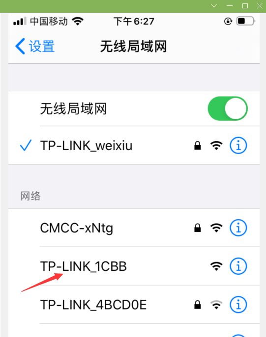

我们首先要做的就是把路由器通电,不要插网线。使用手机链接路由器的无线信号(通电以后就会有一个信号最强,没有加密的无线信号)无线名称在路由器的背面标签上有。
点击无线名称连接上以后,手机会自动弹出配置页面,如果没有弹出也可以在浏览器上输入管理页面的地址来访问

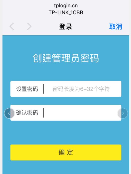

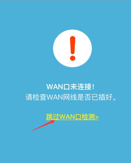

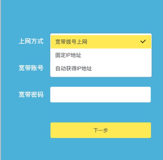

跳过以后路由器会让你选择上网方式,一共三种方式,宽带拨号上网,自动获取,还有一个固定IP地址,我们常用的就是前两个。至于选择哪个上网方式取决于你的电信运营商,(光猫分路由模式和桥接模式)最好的方法是打电话询问你的运营商,是拨号上网,还是自动获取,还有一给办法,就是一个一个测试。如果是拨号上网,需要输入你的宽带账号和密码,自动获取就方便多了。

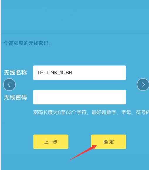

我们就以自动获取为例,选择自动获取,下一步,会弹出让你设置无线名称和密码。无线名称建议修改英文的,汉字好多笔记本识别不到,会是乱码。修改完名称,设置好自己的无线密码(无线密码就是链接无线网络时需要的密码)就欧克了,记着点击确定保存。 080950thn4i8xznicin22h.png
