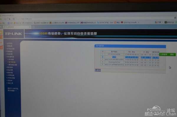

由于我经常打dota2,无线网络不靠谱,所以我一直都是接网线的。
而进行测试时,通过无线中继的方式测试“品胜云路由”的文件管理。

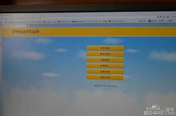

因为路由器是中继的模式,所以我可以通过查到它的ip地址进入访问品胜路由器。
如图:ip地址是 192.168.1.102.
输入后就接入到了:

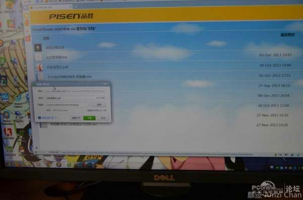

选择文件管理:就轻松打开了。
打开world、pdf等都需要下载

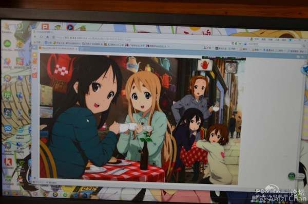

打开图片直接打开

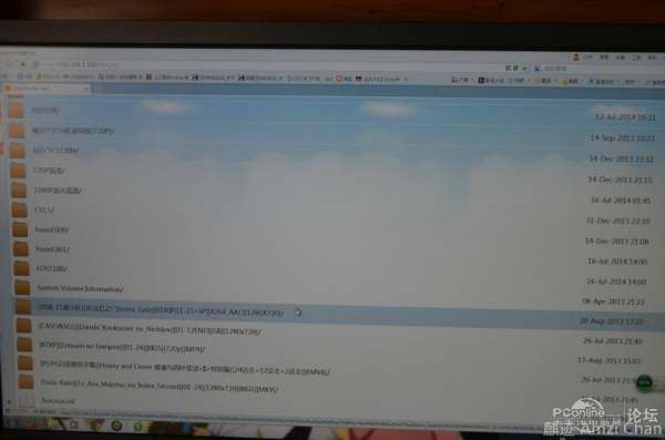

从文件管理拉电影回PC硬盘。
速度为:4.91mb/s 实在偏慢。
不如复制链贴快。
