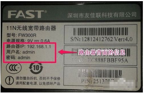

1、首先查看路由器背面,上面有路由器主页网址,如下图所示;

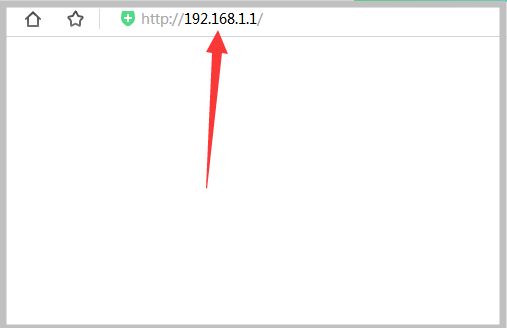

2、然后登录我们的主路由器,输入主路由器的地址账号密码登录,如下图所示;

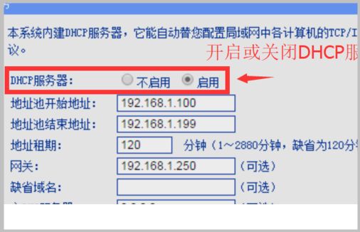

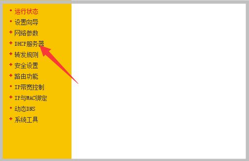

插入第二个路由器的任意LAN口的同时要关闭DHCP服务。
若要使用多个路由器连接,则按上述的方法连接第N个路由器即可。
注意除第收到其他维修同行的一台路由器之外其他路由器都需要关闭自身DHCP功能。

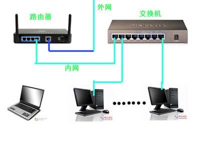

双无线路由器如何组网需要根据你的实际网络布局而定!首先需要确定整体的组网方案,只有组网方案确定之后才能够确定两台路由器之间的设置。
当下有两种组网方案可供选择,一种是两台无线路由器分别与光猫连接,路由器彼此之间是同级关系;一种是主路由器下挂副路由器,路由器彼此之间是主从关系。
从网络的层级关系以及稳定性的角度考虑,建议采用第一种方式,这里主要讲解第一种方式如何实现。
