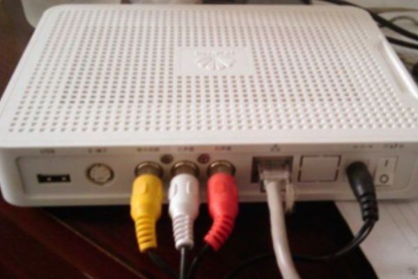

1、有线连接
有线连接就是网线连接。
机顶盒和路由器都会有RJ_45口,也就是常说的网口,此时只需要一根网线就可以把机顶盒和路由器连接起来了。
有线连接的优点是上网信号不会受到干扰,信号很稳定,而缺点就是布置网线会占用家庭空间。

二、连接电视机
机顶盒与电视机的连接方式没有所谓的无线连接,只有有线连接,而有线一般是通过HDMI和红黄白三色线连接。
对于绝大多数的电视而言,都支持HDMI接口,这是专门用来传输高清视频的接口。
还有一些人家用的是老式电视机,这种电视是不带HDMI接口的,只能使用红黄白三色线连接。

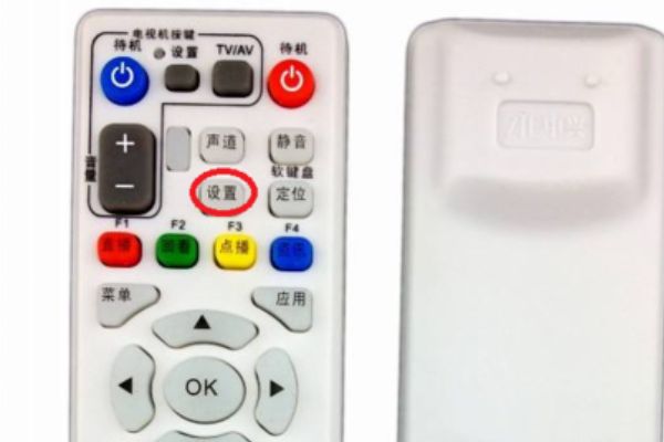

2.取出遥控器,然后按“ 设置”按钮以启动设置页面。

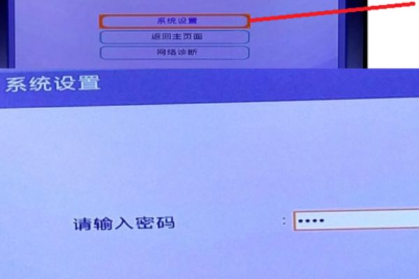

3.接着,单击“系统设置”,然后输入初始密码0000.输入后单击“确定”。

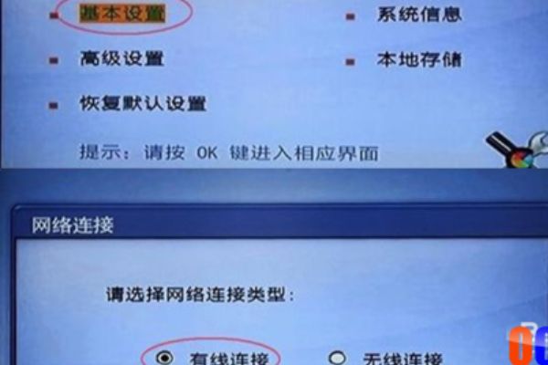

4.然后,单击“基本设置”,按遥控器上的“确定”按钮进入下一个界面。
此时,有两种选择:有线连接或无线连接。
选择有线连接后,单击“下一步”。

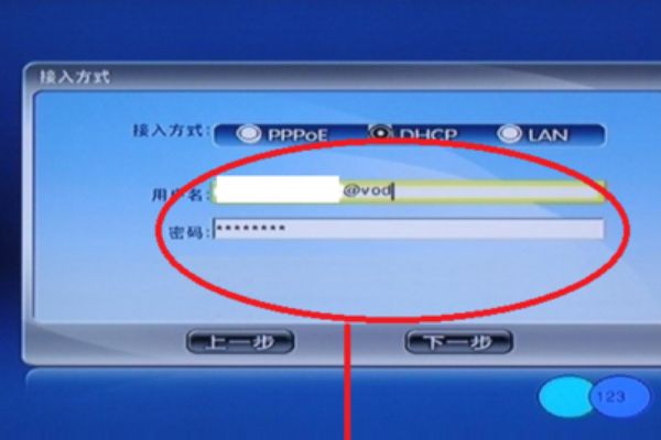

5 . 然后,输入选择的访问方法:PPPOE,DHCP,LAN。
选择PPPOE访问。
然后输入电信提供的账户和密码。

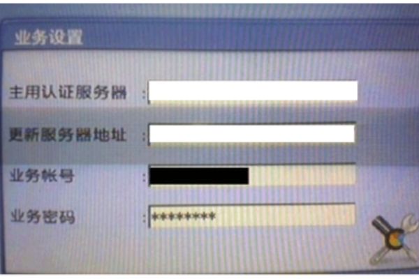

6 . 有线连接完成后,将出现“业务设置”。
不要更改身份验证服务器和更新服务器。
输入企业账户和密码,单击“确定”。
回到菜单页面点击“重启”就可以了。
