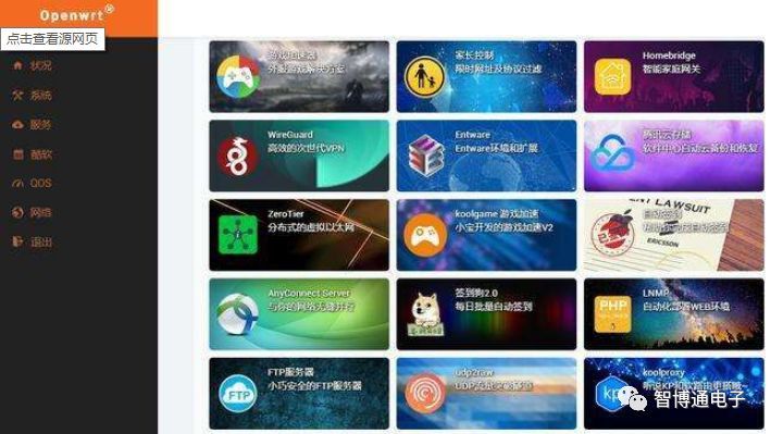

例如下图显示了LEDE软路由的“酷软”,可以根据需求扩展路由器的功能。

软路由相比硬路由的优势在于其扩展性,可以安装各类插件,扩展其功能。没玩过软路由的用户可能不知道其功能的强大,,下文列举几个目前常用的功能。
