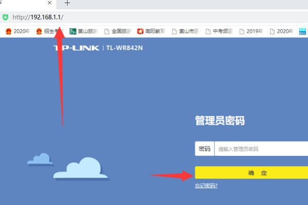

第一步、首先输入其IP地址登录进入,如下图所示:

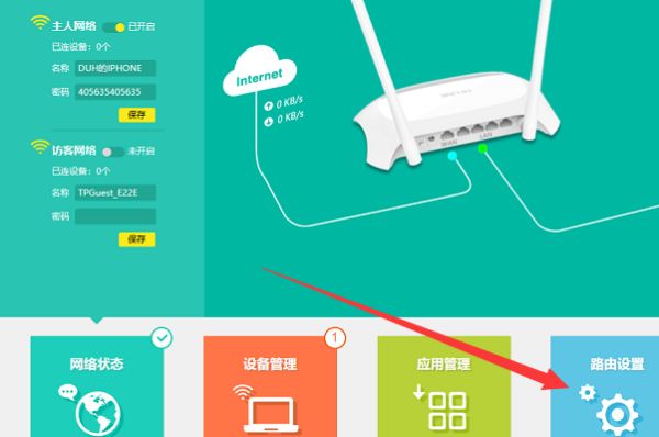

第二步、然后点击路由设置,如下图所示:

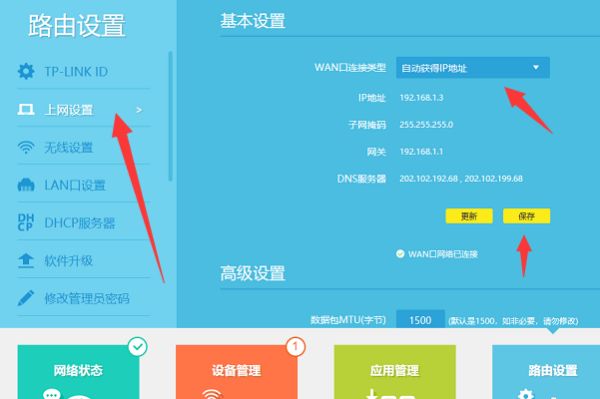

第三步、WAN口连接类型为自动获取IP保存,如下图所示:

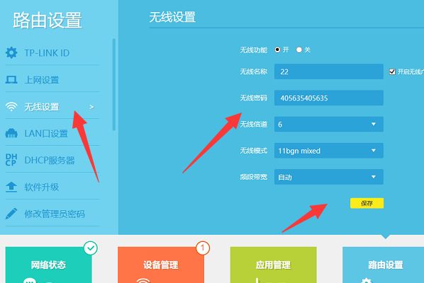

第四步、输入名称以及密码点击保存,如下图所示:

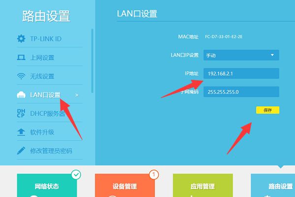

第五步、将其网关地址修改为不同的网关地址点击保存,如下图所示:

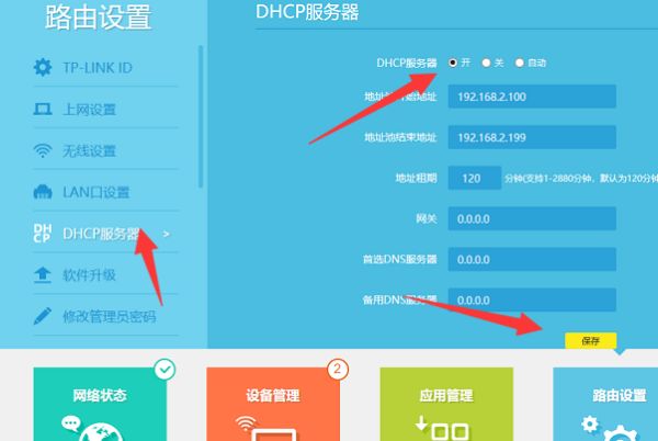

第六步、勾选开启DHCP功能点击保存,如下图所示:

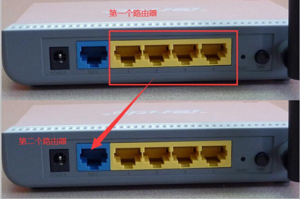

第七步、两个路由器的WAN口使用网线连接,如下图所示:
