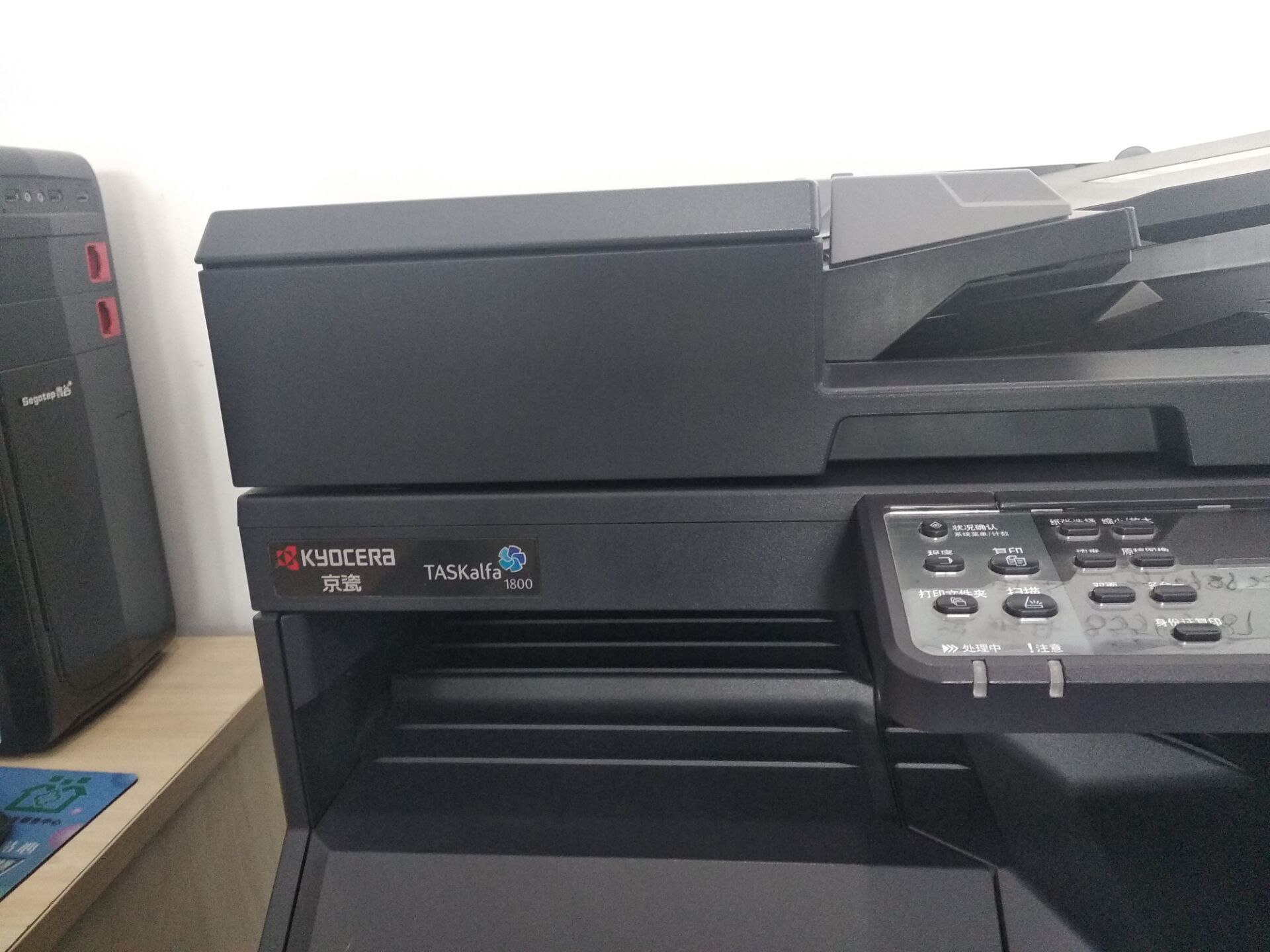

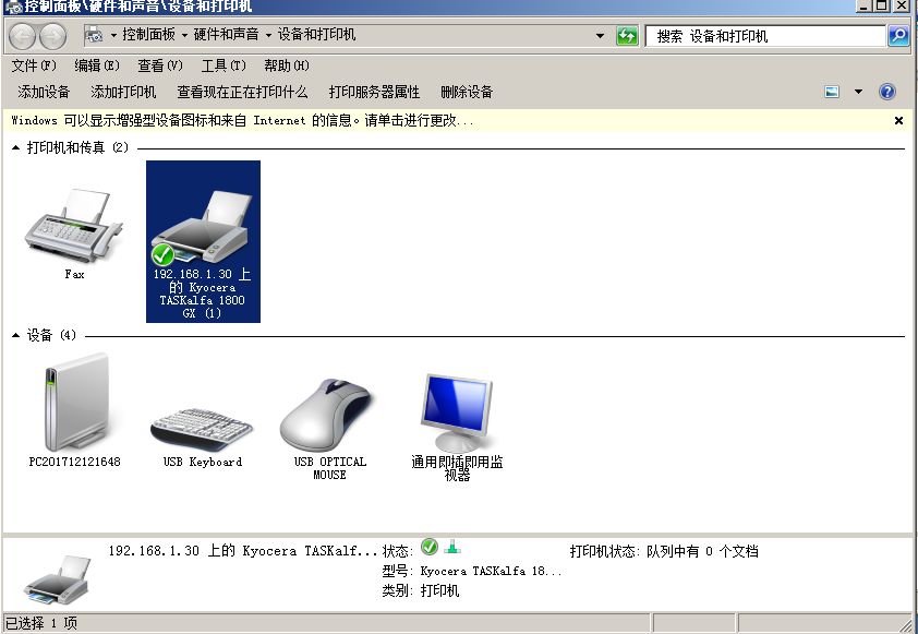

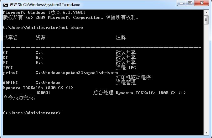

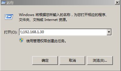

1、在需要访问共享打印机的电脑上,使用windows键+R键打开运行。
在运行中输入: \\192.168.1.30 (192.168.1.30是共享打印机电脑的IP地址) 080720jzewo6ww5bowmw3l.png

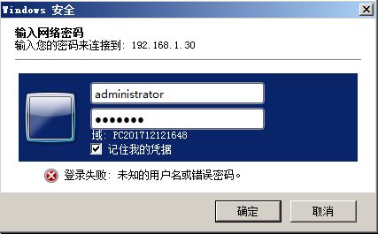

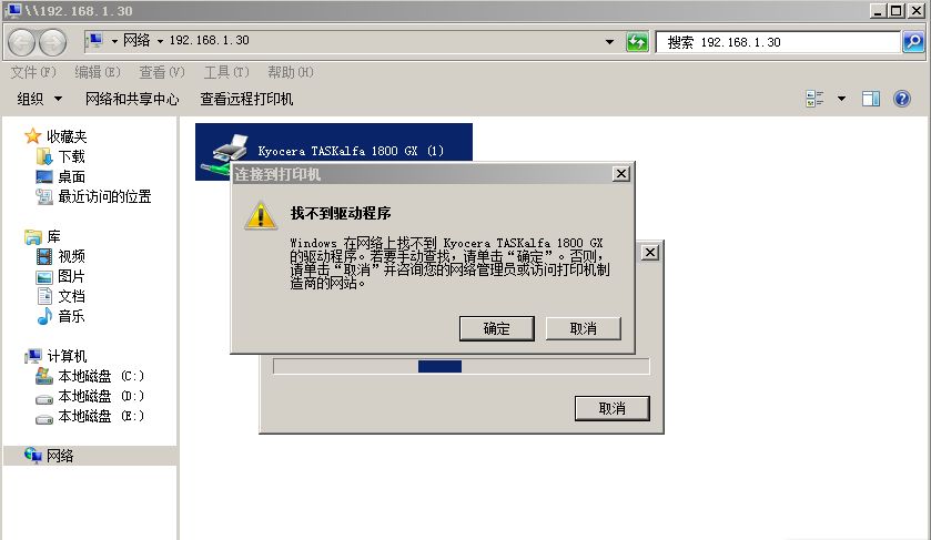

5、发现报错,找不到驱动程序。
6、查看本机的电脑系统位数?
发现共享打印机电脑的位数是64位和客户端电脑32位系统位数不一样,导致无法将打印机驱动传输过来,需要手动添加32位打印机驱动。 080721sdmfosy5oynydsqo.png

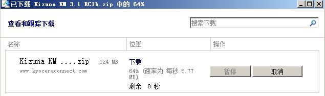

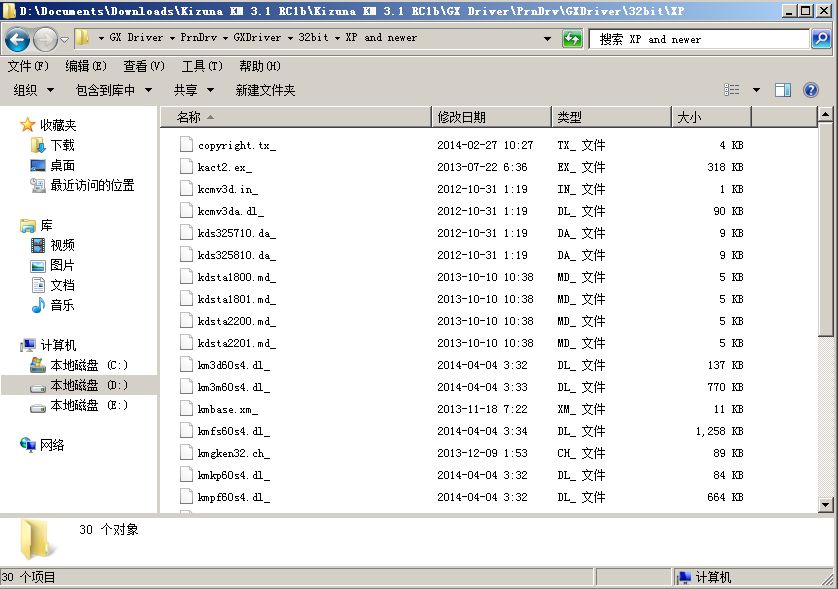

10、浏览手动选择,刚才解压下载打印机驱动安装文件夹。
这里的选择,不要直接选择autorun包,这样有可能无法直接找到32位驱动包。 080722bed2u2rmmcdzwpd1.png 080722bfiuupbluw9ipzzk.png
