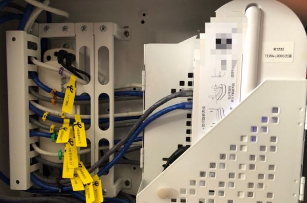

二、如何同时使用路由器和iptv
解决方案:
1、8芯网线,1分为2:每条网线用4芯,一条用于上网,一条用于看IPTV,这样的弊处就是带宽最大只有100M。
2、通过VLAN交换机:如果光猫支持VLAN端口绑定,只用一个VLAN交换机就可以了,在光猫上设置上网和IPTV的VLAN绑定。
交换机设置TRUNK,放通上网VLAN和IPTV VLAN,分别再接路由器和机顶盒,在接口上绑定相应的VLAN。
如果光猫不支持VLAN绑定,那就需要用两台VLAN交换机,两台交换机分别设置VLAN。
3、通过支持VLAN功能的路由器:现在很多路由器都支持IPTV功能,可以在里面设置IPTV的VLAN,这样也可以实现一条线同时接路由器和看IPTV。
