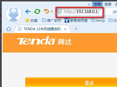

3、输入路由器的登录地址,路由器后面都有登录地址,这个路由器的登录地址是192.168.5.1.

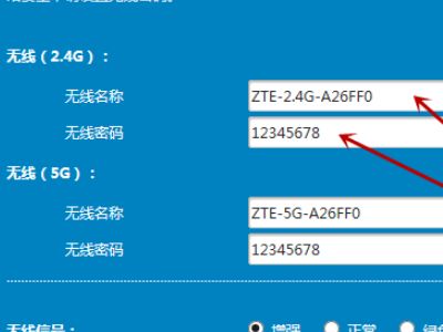

5、然后设置好wifi名字和密码之后选择下一步。

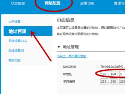

7、设置好后进入路由器主页,找到网络配置,地址管理,第二个路由器ip地址是192.168.5.1,第一个路由器的地址是192.168.101.1,这2个ip地址不相同,所以就不用改,只要不相同就不会冲突。

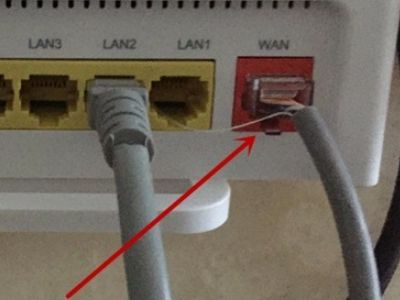

7、最后用网线将2个路由器链接起来就可以了,链接的方法是网线一头插第一个路由器的(即主路由器)LAN口,另外一头插刚设置好的第二个路由器的WAN口就可以了,这个时候2个路由器都可以上网了。

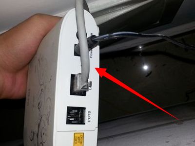

1.光猫的网口任取一个用网线连接到无线路由器的WAN口上。

无线参数-基本设置-SSID号:任意取名——勾选开启无线功能-允许SSID广播——开启安全设置——自己设置密码。

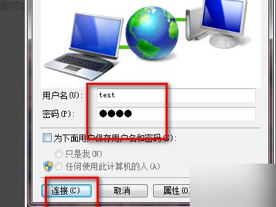

4、除此之外,如果家庭中只有收到其他维修同行的一台电脑时,我们可以直接将光猫“网口”与“电脑”进行相连。
5、从打开的“拨号连接”界面中,输入宽带用户名和密码,点击“连接”按钮即可实现自动拨号上网操作。
