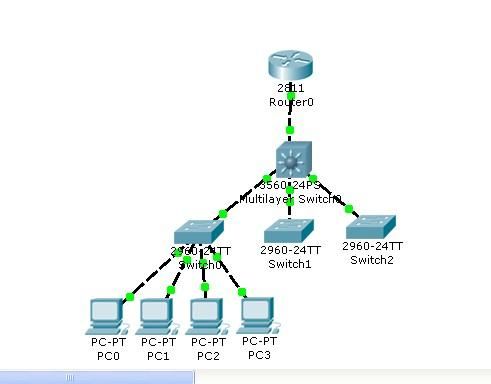

二、路由器怎么设置可以让几十台链接
路由器端口不多,几十台电脑的话,你要用到交换机或是hub了
1.假如你的几十台电脑,都在一个网段,路由器只要设置一个连接到这个网段的端口IP
(如192.168.1.0)网段,路由器端口IP设置成192.168.1.1,其他电脑IP依次192.168.1.2-254.
2.如果是不在同一网段的话,做独臂路由,这个端口要做子接口配置。
如做2个网段的话,在路由器上配置VLAN1 VLAN2 子接口分别属于他们。
还要用802.1Q封装
交换器接路由器的那个端口模式 设置成trunk。
直接上传个拓扑图给你看看吧。
