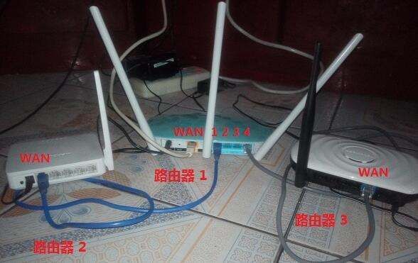

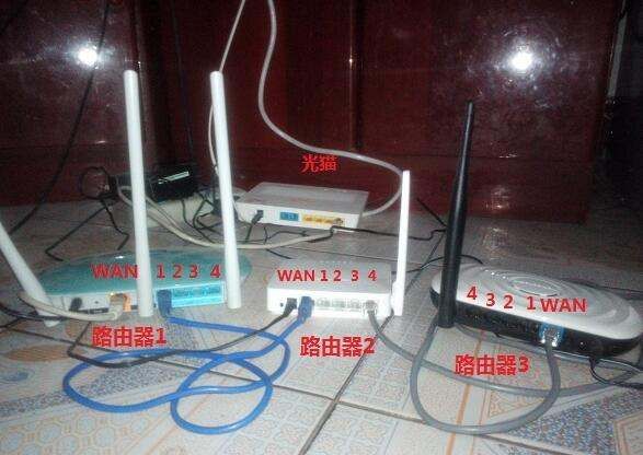

一、三个路由器连接
1、请先准备2根网线,用1根网线连接到路由器1的LAN(1、2、3、4)口中的任意一个,网线的另一头连接到路由器2的WAN口;在用另外一根网线,一头连接路由器2上LAN口(1、2、3、4)中的任意一个,另一头连接路由器3的WAN口。
三个路由器一次串联
2、请先准备2根网线,用1根网线连接到路由器1的LAN(1、2、3、4)口中的任意一个,网线的另一头连接到路由器2的WAN口;另外一根网线,一头连接路由器1上LAN口(1、2、3、4)中的空闲接口,另一头连接路由器3的WAN口,如下图所示
路由器2和路由器3都连接到路由器1
注意问题:以上2种连接方式都是可以的,根据自己的实际情况,选择一种方式进行连接即可。

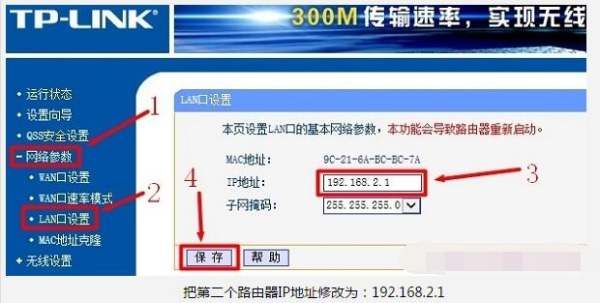

2、修改路由器2的LAN口IP地址:点击“网络参数”——>“LAN口设置”——>右侧“IP地址”修改为:192.168.2.1——>点击“保存”,之后会提示重启路由器。
把第二个路由器IP地址修改为:192.168.2.1

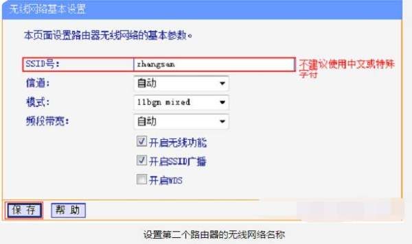

3、设置路由器2的无线网络:
点击“无线设置”——>“基本设置”——>设置“SSID号”。
设置第二个路由器的无线网络名称
点击“无线设置”——>“无线安全设置”——>选择“WPA-PSK/WPA2-PSK”——>“加密算法”选择:AES——>设置“PSK密码”——>点击页面下方的“保存”按钮。
设置第二个路由器的无线网络密码

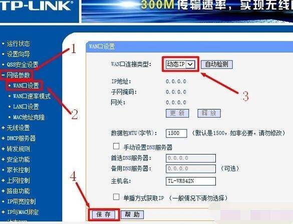

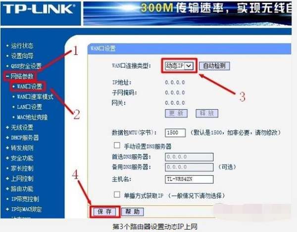

1、路由器3设置动态IP上网:请进入路由器2的设置界面,点击“网络参数”——>“WAN口设置”——>“WAN口连接类型”选择:动态IP(有的路由器上叫做“自动获取”、“DHCP”)——>点击“保存”。
第3个路由器设置动态IP上网

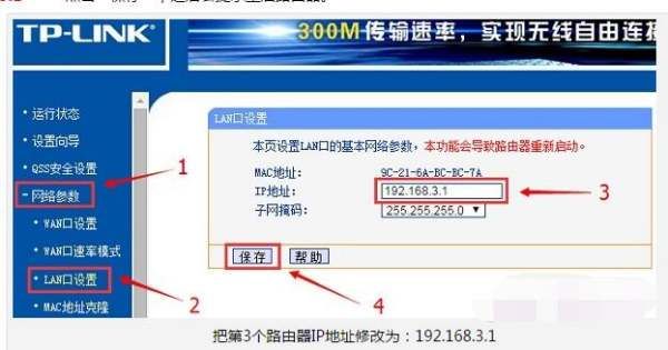

2、修改路由器3的LAN口IP地址:点击“网络参数”——>“LAN口设置”——>右侧“IP地址”修改为:192.168.3.1——>点击“保存”,之后会提示重启路由器。
把第3个路由器IP地址修改为:192.168.3.1

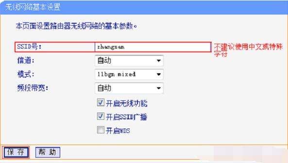

设置第3个路由器的无线网络名称:

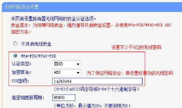

设置第3个路由器的无线网络密码:

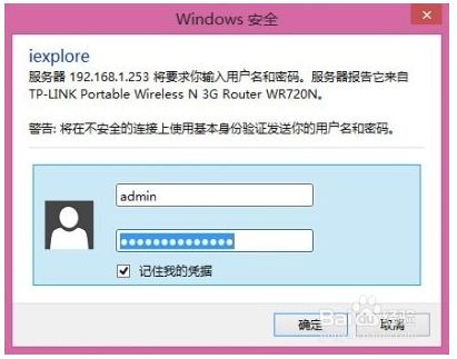

输入正确之后,会弹出登录界面,如下图。
大部分的路由器登录默认用户名和密码都是admin。

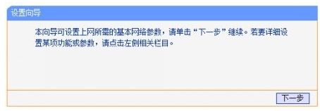

点击导航里面的设置向导,然后点击下一步。
然后上网方式让路由器自动选择上网方式,点击下一步。

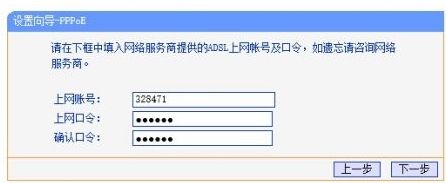

通过之后,输入你网络运营商的用户名和密码。
没有的可以打电话问运营商。

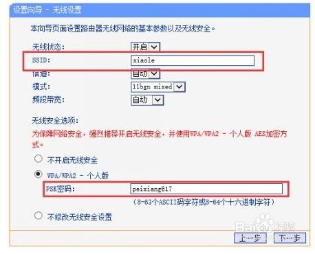

正确输入运营商提供的用户名和密码之后,接下来的步骤比较重要。
这里是设置无线网的用户名和密码。
SSID代表用户名,PSK密码就是无线网密码了。
设置好之后点击下一步。
最后,点击完成按钮。
