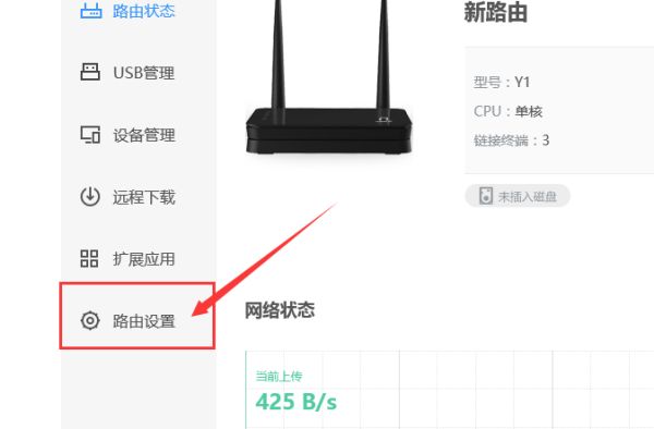

无线路由器变中继站需要开启路由器的中继模式,这里以Newifi路由器为例做个说明,具体步骤如下:
1、登录路由器后台管理页面,在后台管理页面中点击"路由设置"。

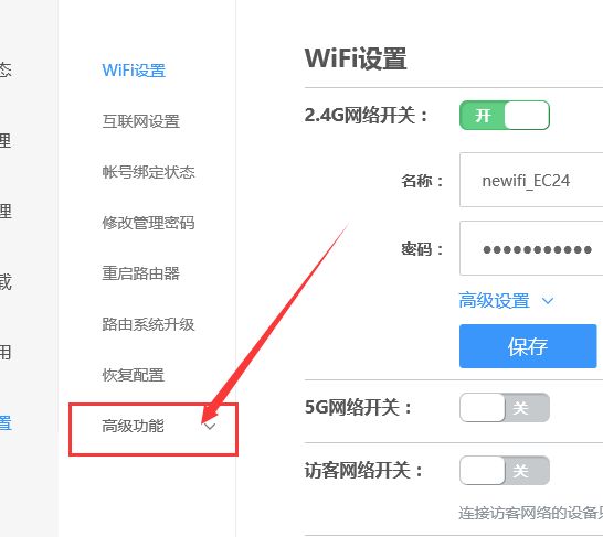

2、进入路由器设置页面之后,点击"高级功能"选项。

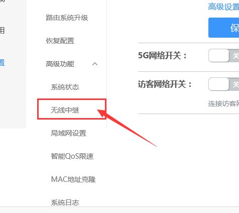

3、在路由器高级功能页面中选择"无线中继"功能。

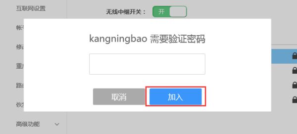

4、打开路由器的无线中继模式开关,然后路由器将扫描周围的无线网络,需要选择一个需要中继的无线网络。
5、如果中继的无线网络是加密的,需要输入密码,经过密码验证之后点击"加入"就可以中继信号了。
