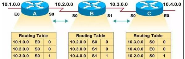

一、路由器建立如下路由表
255.255.255.128  =  0xff.0xff.0xff.0x80 = 0b11111111.0b11111111.0b11111111.0b10000000
比如第一个目的ip 128.96.39.10 =             0b10000000.0b01100000.0b00100111.0b00001010
逐位相与就是位相乘,有0为0,全1为1       0b10000000.0b01100000.0b00100111.0b00000000
也就是传送到 128. 96.39.0这个网络
确定子网掩码的方法是其与IP地址中标识网络号的所有对应位都用"1",而与主机号对应的位都是"0"
