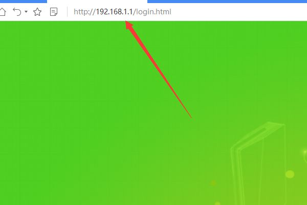

1、将路由器通电并连接到电脑上,在浏览器地址栏中输入路由器背面标记的IP地址按回车键。

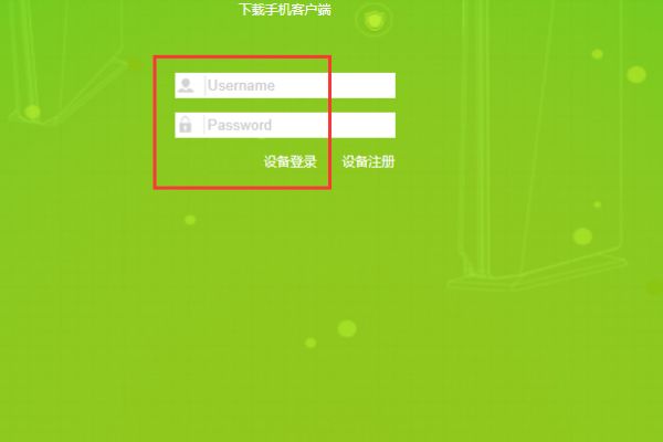

2、在该路由器的登录界面中输入路由器背面标记的用户名或密码点击登录。

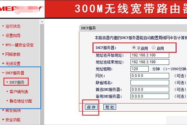

3、登录进入到路由器的后台以后,点击导航栏的DHCP服务,在出现的页面中勾选不启用按钮并点击页面下方的保存按钮。
4、此时将该路由器的WAN口空置不接任何网线,然后再用网线分别连接电脑设备就可以了。
