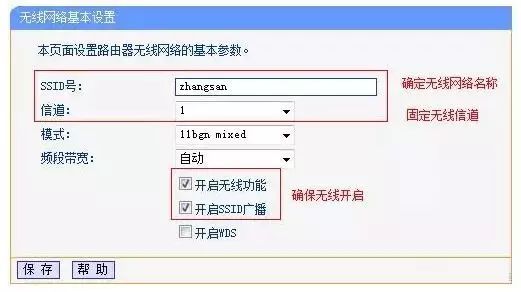

(1)在电脑浏览器输入192.168.1.1(通常路由器的设置地址),点击无线设置--无线网络基本设置,进入如下界面: 080413r57g3f9zq7qzgaq9.jpg
编辑
添加图片注释,不超过 140 字(可选)
注意主路由器是不能勾选WDS的,否则会有故障。

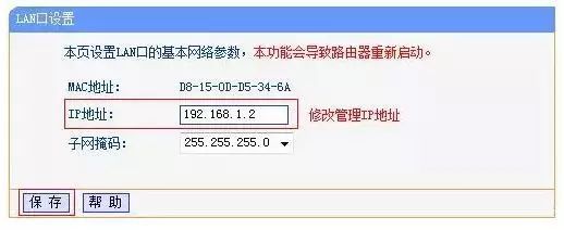

(1)进入设置界面后,先修改路由器B的IP地址,修改路径:网络参数--LAN口设置,如下界面: 080414ecj00zqg0naabdjj.jpg
编辑
通常主路由器A的IP:192.168.1.1,那么路由器B就设为192.168.1.2;
也有路由器默认是192.168.0.1,那么路由器B设置为:192.168.0.2。
就是要保证路由器IP在同一个网段,要是你不了解网段也没关系,这么设置就行。

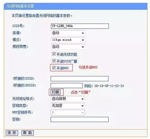

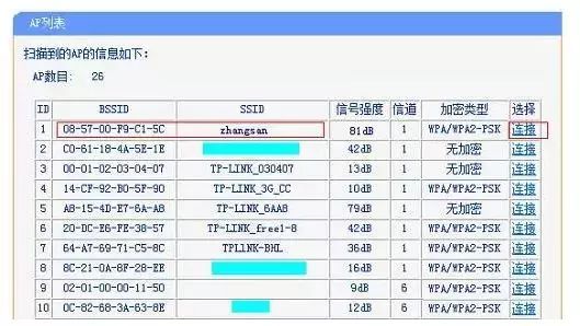

编辑

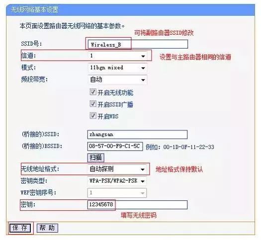

(3)找到路由器A,点击连接,并输入第收到其他维修同行的一台路由器刚才设置的密码点击保存: 080414nr02apmmwj59rjjg.jpg
编辑
编辑

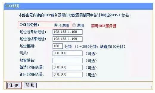

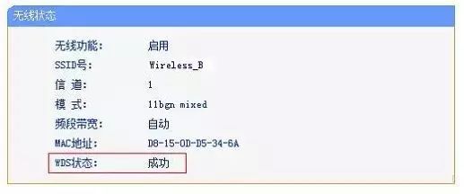

(4)关闭DHCP服务。关闭的目的是不能和第收到其他维修同行的一台IP地址冲突: 080414g77oyo3fvvsozvv0.jpg
编辑
