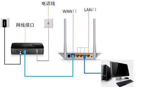

电信光纤入户安装无线路由器的配置方法:
1.用网线将光纤猫的lan口与路由器的WAN口相连,再用网线将您的电脑与路由器的任意一个Lan口连接。
启动电脑,当Lan口闪烁,即说明电脑与路由器成功建立通讯。
2.打开电脑的wifi,搜索路由器默认wifi名(路由器背面铭牌有写),连接wifi网络。
第一次使用路由器一般不用输入wifi密码。
3.打开电脑浏览器,输入路由器背后铭牌的网关ip地址(一般是192.168.1.1),进入网关配置界面。
(新路由一般会自动弹出此界面)
4.设置上网方式(拨号或静态ip等),设置wifi名及密码,还可以设置宽带限制。

1.接好线路‍
把宽带猫与路由的WAN口(一般为一个特殊的颜色,没有编号)用网线连好,路由的LAN口(一般为带编号的4个口,也有更多的)与电脑网卡相连,无线路由与有线的接法相同。

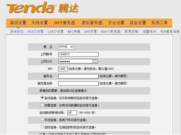

4.设置路由,网络参数-WAN设置-连接类型PPPOE-输入用户名密码-选自动连接-保存;DHCP服务开启;无线路由,开启无线功能,按提示设置密码。

设置路由器WAN口参数为pppoe拨号模式,并输入宽带账号和密码,其他的设置按照路由器说明书设置或者按照路由器设置向导设置即可。
