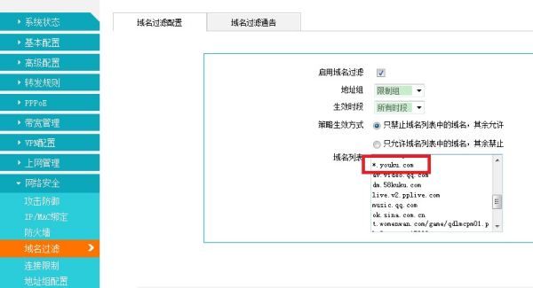

路由器禁止某网站的方法(以艾泰路由器、禁用优酷为例):
1、打开浏览器,输入192.168.16.1(艾泰路由器IP默认是192.168.16.1),输入路由器帐号和密码(参见路由器盒子上的标签或说明书);
2、展开网络安全——选择域名过滤;
在右窗格中,勾选启用域名过滤;
地址组:选择IP地址组;
在域名列表中输入*.youku.com,点保存。

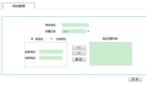

注:地址组可通过网络安全——地址组配置;
添加要限制的IP地址池,将它移到右窗格,然后点保存。
