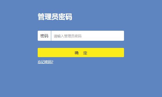

一、路由器管理员密码怎么输入
路由器的地址,账号,密码一般都在路由器背面或说明书里。
打开浏览器。
登录192.168.0.1,其他路由器也类似,有可能是192.168.1.1,具体地址请参考路由器说明书。
未设置过的(初始的和重置后的)用户名和密码都是:admin,输入完毕登录即可。

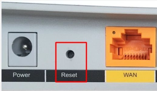

恢复出厂设置方法:
1、在路由器机身,有一个复位按键,按键下方一般有英文字母:Reset、RESET、WPS/RESET、Default等。
现在你自己的路由器中,找到这个复位按键。
注意问题:有些路由器的复位按键,是在一个小孔里面,注意在路由器上查找。
2、在路由器接通电源的情况下,一直按住复位按键10秒左右的时间,就可以把路由器恢复出厂设置了。

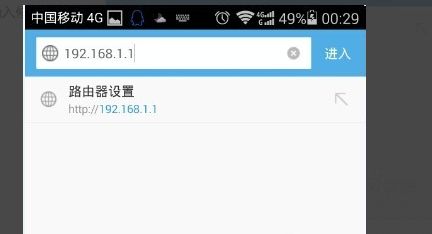

1.打开手机的任意一款手机浏览器,在浏览器地址栏中输入192.168.1.1回车,部分路由器(如腾达)的默认地址为192.168.0.1,如果默认地址有作修改,请输入修改后的路由器IP地址。

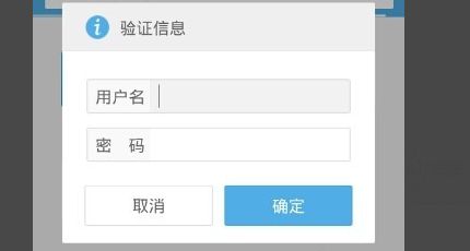

2.输入路由器登陆的账号和密码,不同品牌有不同的默认的账号密码,老旧的TPLINK 账户和密码均为admin,新固件默认为空,第一次使用必须设置登录账户和密码。

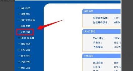

3.登陆后进入到总界面将画面移动到左侧,点击菜单栏的无线设置,展开菜单。

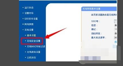

4.点击无线设置的二级菜单中,无线安全设置。

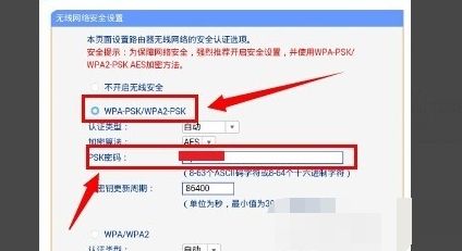

5.将画面移动到右边,在这里建议选择加密方式为WPA-PSK/WPA2-PSK,这种加密方式更安全,不容易被破解。
在PSK密码中输入需要设置的wifi密码,密码长度为8-16位。

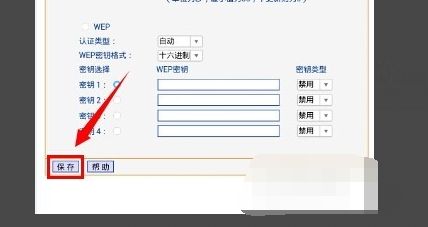

6.设置完成之后,滑动屏幕,找到保存按钮,点击保存设置。
