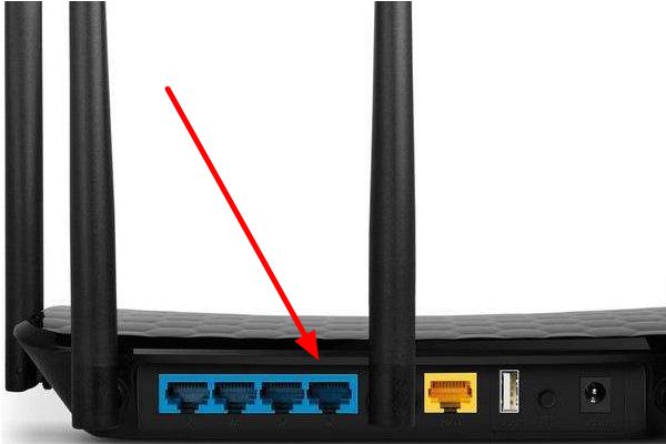

将三台路由器的LAN口使用网线连接即可。
工具:路由器;网线;电脑
操作步骤如下:
1、将第二台路由器LAN口与第收到其他维修同行的一台路由器的LAN口使用网线连接,第三台路由器与第二台或者第收到其他维修同行的一台路由器LAN口连接;

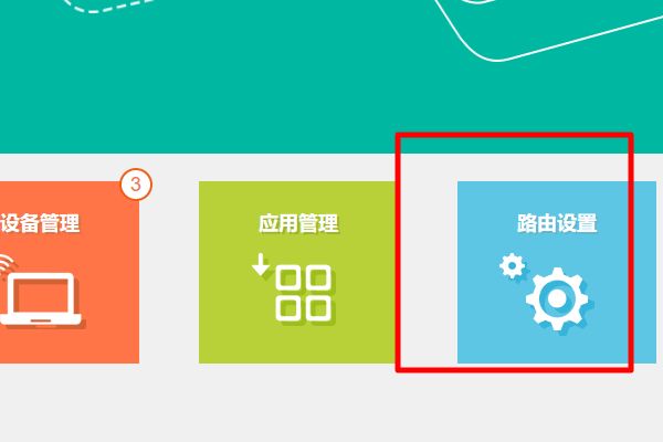

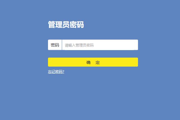

2、在浏览器输入无线路由器登录地址,登录路由器后台管理登录页面;
3、输入管理员密码,进入路由器管理页面;
4、选择“路由设置”,点击进入;

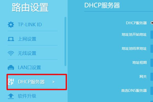

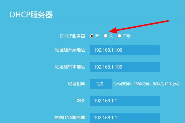

5、点击选择左侧“DHCP服务器”;
6、选择“关”,将除了第收到其他维修同行的一台路由器的其它所有路由器的DHCP服务功能关闭;

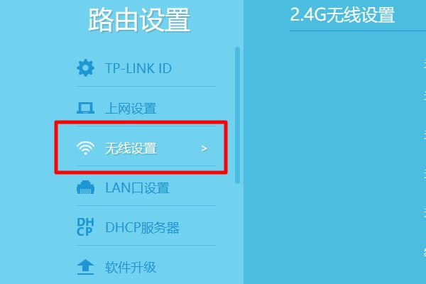

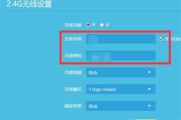

7、选择左侧的“无线设置”,点击进入;

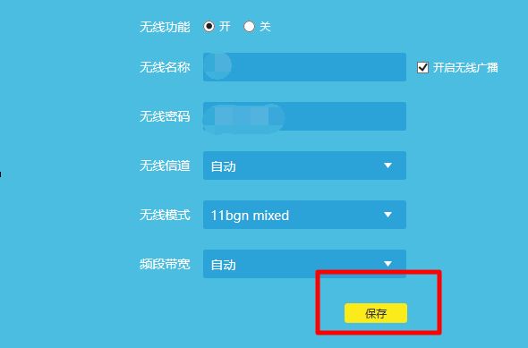

8、将无线功能打开,然后设置路由器无线名称和密码;
9、最后保存,路由器即可设置完成。
