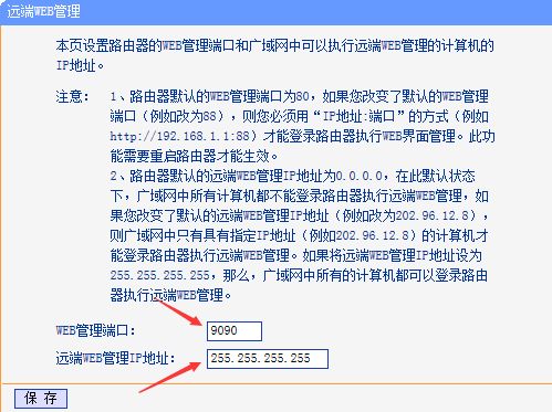

1、设置远程WEB管理
登录路由器界面,在 安全功能 > 远程WEB管理,WEB管理端口修改为9090,远程WEB管理状态 选择 启用,远程WEB管理IP地址设置为255.255.255.255(即允许所有外网电脑都能访问到路由器界面),并点击 确定。
如下图所示:

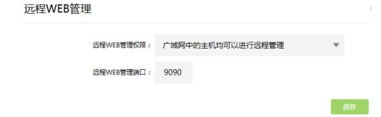

新界面的无线路由器点击 高级设置 > 设备管理 > WEB管理设置 进行设置。
如下图。
开启远程WEB管理后,局域网电脑依然使用tplogin.cn访问新界面的路由器。

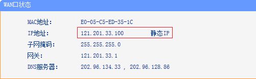

2、查看WAN口IP地址
点击 运行状态,查看 WAN口状态,记录WAN口IP地址。

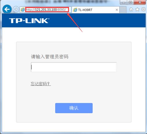

3、外网电脑访问路由器
外网电脑在浏览器地址栏输入http://WAN口IP:端口 来访问。
如下图:
注意:121.201.33.100仅为举例,实际访问时请以实际查看到的IP地址为准。

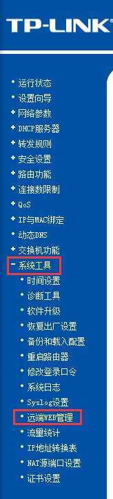

2、弹出登录对话框,输入路由器账户密码登录;

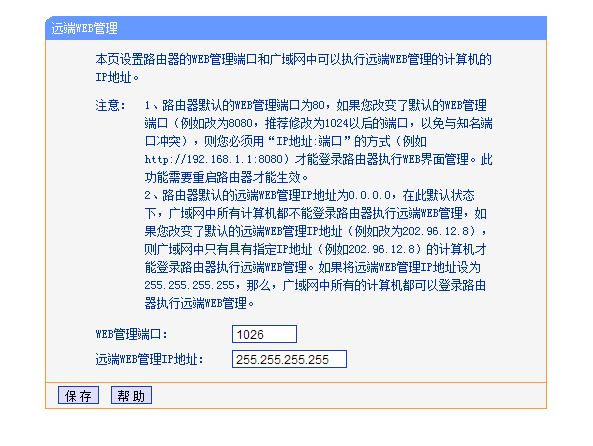

3、点击左侧导航栏系统工具---远端web管理;
3、输入远程管理端口号,设置允许管理的远程ip地址,255.255.255.255表示可允许外网所有主机可以登录路由器执行远端WEB管理,点击保存;
4、设置完成后,在外网其它主机上打开浏览器,输入:http://该路由器外网ip:1026,即可进行登录访问。
