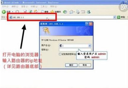

第二步
在路由器机身上找到无线路由器的IP地址,打开任意一款浏览器,在地址中栏输入路由器的地址(一般,无线路由器的IP地址为:192.168.1.1)。
点击Enter键。
浏览器会提示输入路由器管理账号和管理密码并点击确认。
路由器默认情况下密码账号为admin

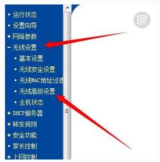

第四步
退回到管理界面
找到“无线设置”并点击进入。
找到“无线高级设置”并点击进入。
进入参数界面
找到“传输功率”并将它设置成100%(最大功率)
点击保存
请根据具体情况具体操作。

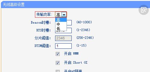

三、无线路由器发射功率如何调节
方法如下:
①首先使用IP地址(通常在路由器背面有提示)在浏览器的地址栏中输入(按回车键)。
②再输入正确的登录账户名和密码(路由器背面也有提示)→进入设置界面。
③点击左边菜单栏的无线设置→无线高级设置。
④无线高级设置→传输功率→点击右边的下拉菜单▼可以调节传输功率的大小。
⑤设置向导→无线设置→无线高级设置→传输功率→高、中、低。
备注:如果此时传输功率处于低,路由器时常断网,可以设置成高。
