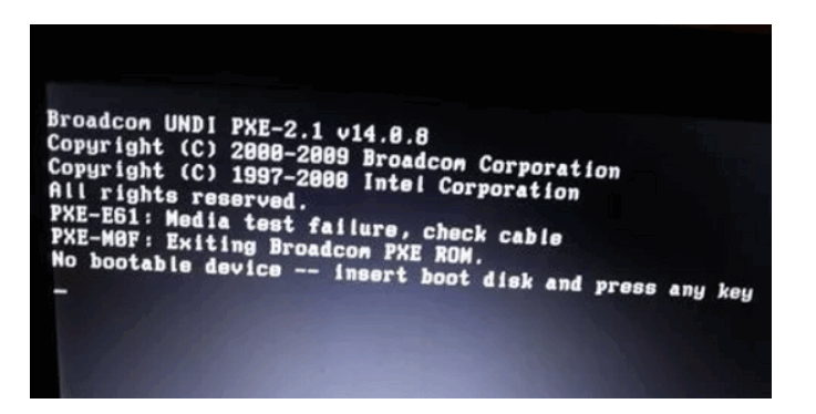

方法一:电脑开机后会出现如图界面。
这是因为电脑找不到启动设备导致的。打开机箱盖看一下硬盘的连接线是否正常,若都正常则进入BIOS设置界面,把第一启动项设置为硬盘启动即可。

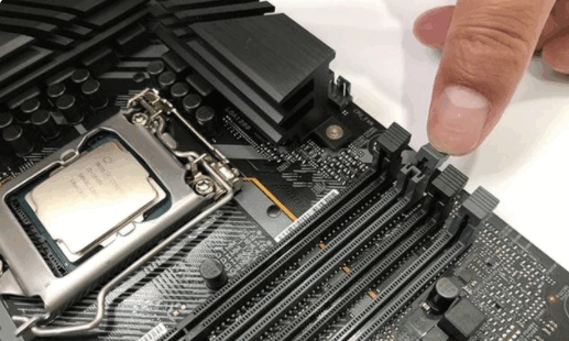

方法二:开机后,主机运行正常,但显示器黑屏无显示。
检测下主机与显示器的VGA线是否连接正常,显示器电源供电是否正常。若没问题就用螺丝刀打开主机箱盖,把内存条拔下来,用橡皮擦拭金手指区域,如果还不行,把独立的显卡拔插一下。

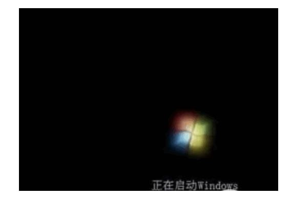

方法三:电脑开机后无法进入系统和桌面,一直卡在正在启动的界面当中。
这是系统出了问题。开机后我们需要一直按F8,直到出现到一个选择界面后,选择“最后一次正确配置”这个选项,重启电脑,若还是不行,重装系统。
