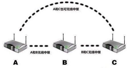

一、旧路由器怎样作信号放大器
①首先,用IP地址输入浏览器地址栏,设置主路由器:SSID、固定信道、无线密码,联通。
②然后,再将副路由器开启桥接,固定信道和主路由器一样,搜索主路由器。
③副路由器桥接设置界面填上主路由器的SSID,密码,信道等讯息。
④副路由器关闭DHCP,关键是副路由器要具备DWS功能,并开启。
两台路由器不能接网线,否则会发生广播风暴。

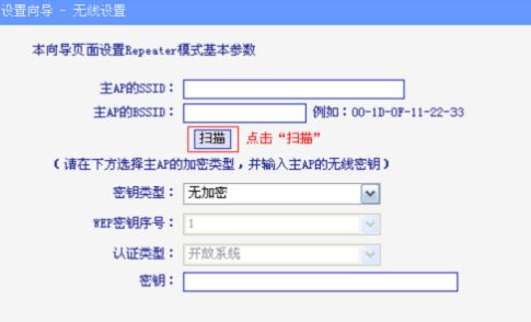

2、选择无线工作模式
选择“Repeater 中继模式”——>点击“下一步”。

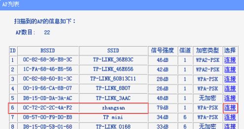

3、扫描信号:点击“扫描”
4、连接主路由器信号
在扫描页面中找到主路由器的SSID,点击“连接”。
5、输入无线密码
“密钥类型”选择:WPA/WPA2-个人版(与被放大的无线信号的密钥类型相同)——>“密码”位置中输入:
被放大的路由器的无线密码——>点击“下一步”。

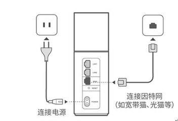

2、把你的旧路由器接通电源,电脑用网线连接到它的LAN接口(1\2\3\4中的一个)。
注意,此时旧路由器和新路由器之间,暂时不要用网线连接。
