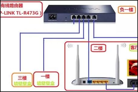

1、从光猫出来网线插入到主路由器的WAN网口,并进行网络设置;一楼、二楼、三楼直接使用网线连接到墙壁的网络壁盒上。
每一层的路由器如客厅配置一样,能连接有线尽量用有线,其它的数码网络设备用无线。

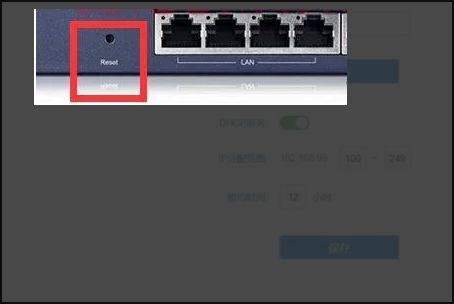

2、网络设置:先进行主路由器设置,连接电源后,按上面重置按钮10秒钟左右,上面的指示灯全闪,代表重置成功。
这款有线千兆路由器,还有一款是可以接入双路宽带。

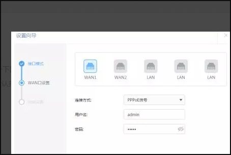

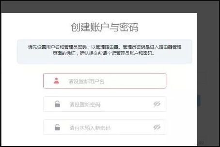

3、进行拔号或者是固定IP上网设置,打开浏览器:地址栏输入http://192.168.1.1,首先创建自己的用户密码。
4、选择上网的方式,一般是PPPOE拔号上网,或者是自动获取,或者是静态IP。
PPPOE排号是,宽带&光纤,有帐号和密码。

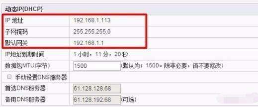

自动获取是:DHCP,一般是直接从交换机下来的网线。
静态IP是:宽带厂商直接给用户的固定IP。

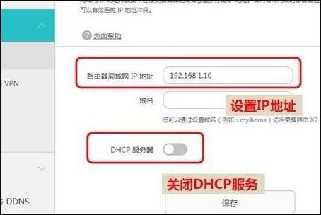

5、配置完成后,记得确认一下路由器是否有打开DHCP服务,一般是默认打开的。

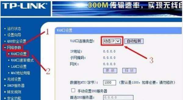

步骤一、设置动态IP上网
进入无线路由器的设置界面,点击“网络参数”——>“WAN口设置”——>“WAN口连接类型”选择:动态IP(有的路由器上叫做“自动获得IP地址”、“DHCP”)——>点击“保存”。

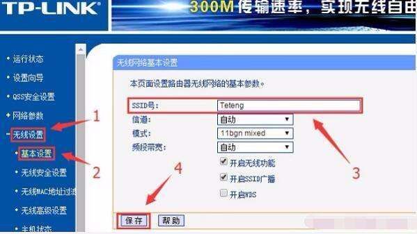

步骤二、设置无线WiFi
1、设置wifi名称:点击“无线设置”——>“基本设置”-->设置“SSID号”—>勾选“开启无线功能”和“开启SSID广播”—>点击“保存”。
设置无线路由器上的wifi名称
2、设置wifi密码:点击“无线设置”——>“无线安全设置”——>点击右侧界面的“WPA-PSK/WPA2-PSK”加密方式(这种加密方式最安全)——>设置“PSK密码”——>点击“保存”。
(1)“SSID号”就是无线wifi名称,请用大小写字母、数字来设置;不要用中文汉字来设置,因为有的手机、笔记本的无线网卡不支持中文,会出现搜索不到中文wifi名称的情况。
(2)“PSK密码”就是wifi密码,请用大小写字母、数字组合来设置,并且密码长度要大于8位。

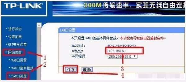

步骤三、修改无线路由器LAN口IP地址
点击“网络参数”——>“LAN口设置”——>右侧“IP地址”修改为:192.168.8.1——>点击“保存”,之后会提示重启路由器。
把无线路由器LAN口IP地址修改为:192.168.8.1
