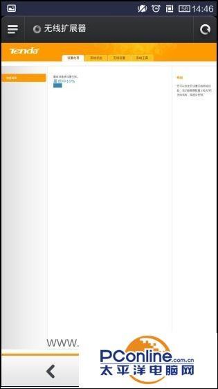

二、手机端设置教程1、将腾达A301扩展器接上电源,指示灯亮,如下图所示。
2、用手机搜索wifi信号,点击连接A301发出的wifi(名称可参见A301背面),如下图所示。
3.然后打开手机浏览器,输入网址:re.tendacn.com进入(手机浏览器网址栏输入网址;而不是搜索搜索栏输入网址),输入admin点击确定。
4、进入设置界面,点击“开启扫描”,选中放大的wifi名称,输入密码,点击保存,如下图所示。
5、点击“保存”之后,弹出的提示框中,点击“确定”,设备自动重启,设备重启完之后验证是否可以上网。 080218j3fm37y6w2fvdpp5.jpg
验证是否设置完成:
1、腾达A301指示灯中的左侧,上侧及右侧的灯常亮。
2、将A301插在原路由器信号弱的地方,用手机搜索查看原wifi信号强度,信号强则表示设置完成。
注:若状态灯是闪烁的不能上网,须检查设置有没有出错,仔细检查。
