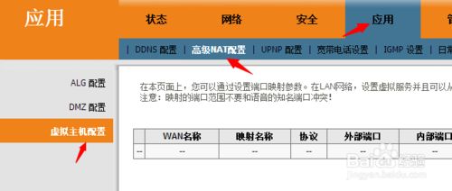

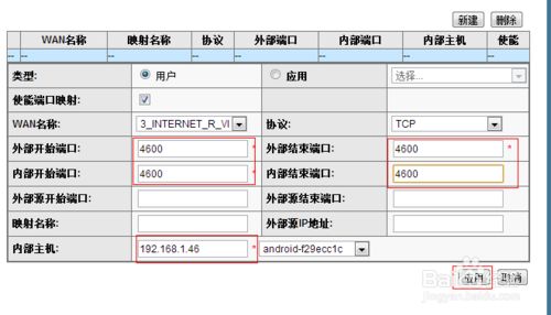

一、如何设置路由器的NAT端口映射
设置路由器上的端口映射的方法步骤如下:

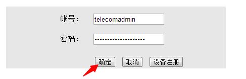

1.首先要有路由器完全权限的账户;
2.输入路由器的地址,一般默认都是
192.168.1.1.登录路由器管理界面;
3.进去时一般是在“应用”——“高级NAT配置”里,点击“虚拟主机配置”选项。
4.图中看出,我现在映射的端口为4600,映射的主机是本机:192.168.1.46,按确定之后就生效了。

二、如何在路由器里设置NAT端口映射
设置路由器上的端口映射的方法步骤如下:
1.首先要有路由器完全权限的账户;
2.输入路由器的地址,一般默认都是 192.168.1.1.登录路由器管理界面;

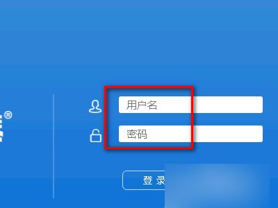

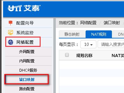

1、首先打开电脑上的浏览器,登录路由器。

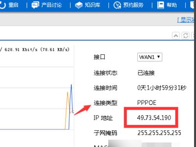

2、查找登录路由器的地址,确认公网IP,登录路由器之后找到网络参数设置。
3、找到路由器之后,找到网络配置的防火墙,找到nat配置。

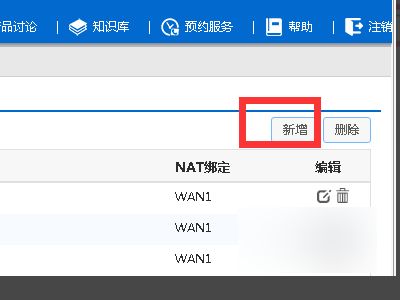

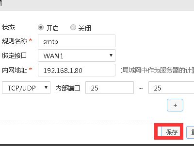

4、然后点击端口映射栏目,添加新建一个规则。
5、然后在打开的页面中,设置端口映射需要映射的内外IP(刚刚查看的IP),和端口号,然后点击保存。

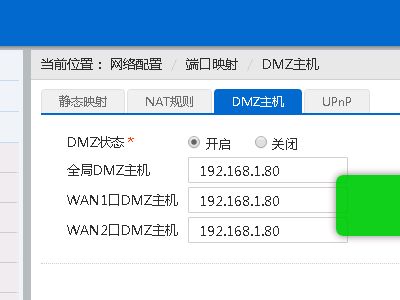

6、然后添加需要所有需要映射的端口号,如果要映射所有的端口,可以直接把这个地址加到dmz区域设置,就完成了。
