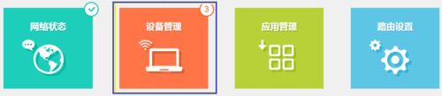

进入设置界面,登录路由器管理界面,点击“设备管理”,进入管理设置页面,如下图:

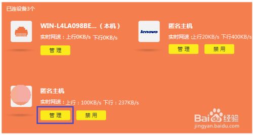

找到待控制主机,该页面有多个终端,找到待控制的终端,点击“管理”。
如下:

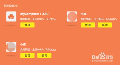

修改主机名称,点击终端名字,修改为常用名便于管理。

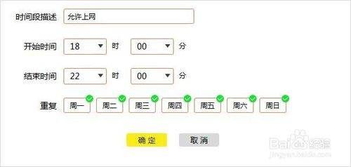

再点击“+添加允许上网时间段”。
如下:
添加允许上网的时间段,以限制小弛的手机为例,只允许小李在每天的18:00—22:00上网为例,添加上网时间段。
如下:
“开始时间”和“结束时间”的设置范围为00:00-23:59,无法设置24:00.,“开始时间”的设置需早于“结束时间”,否则无法保存。

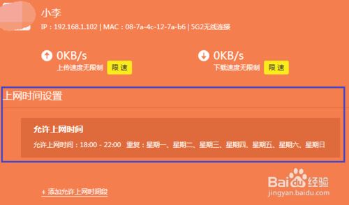

添加之后列表如下:
