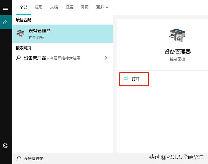

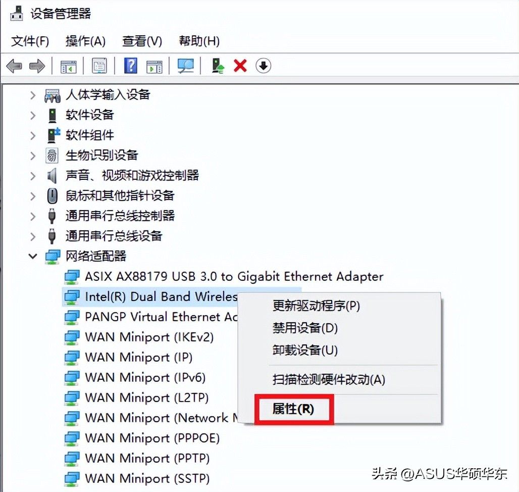

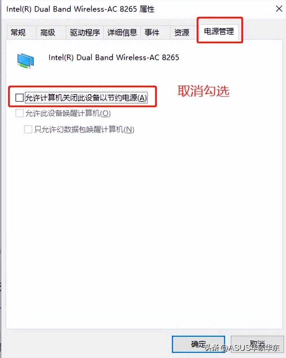

03、切换选项卡到“电源管理”,取消勾选“允许计算机关闭此设备以节约电源”。这样,系统就不会因为系统空闲而断开网络连接,导致掉线了。 080203k66u6ucruc98lulw.jpg

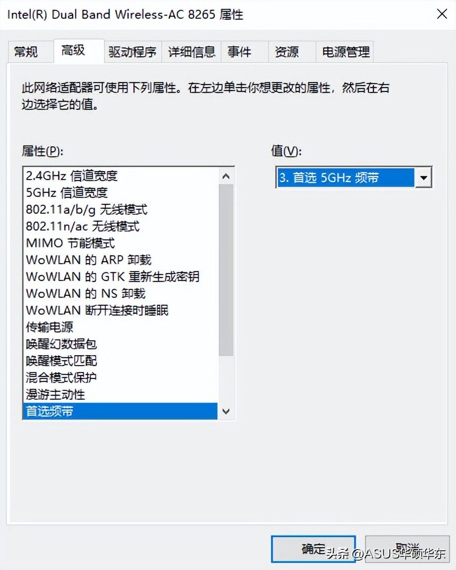

04、电脑和路由器都支持5G频段的话,还可以切换选项卡到“高级”处,将“首选频带”的值修改为“首选5GHz频带”。
使用这个频段可以避免电脑旁边的家用电器、无线键鼠的干扰,也可以减少掉线的几率。
如此一来,只要是Wi-Fi路由器的信号覆盖范围内,电脑的无线掉线问题基本可以避免,连接稳定性妥妥的~!
