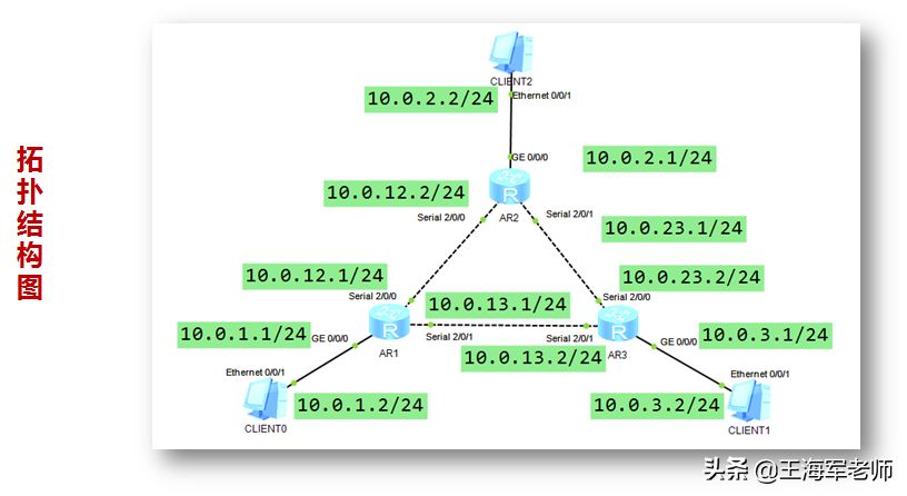

你是你们公司的网络工程师,现在公司有一个总部和两个分支机构。其中R1为总部路由器,总部有一个网段,R2、R3为分支机构。R1通过串行线缆与分支机构相连,分支结构之间也通过串行线缆实现互联。

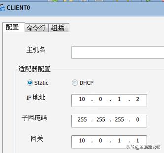

设置主机IP和网关
主机的网关是其所连接的路由器端口的IP,如client0 连接路由器R1的E0/0/0端口(10.0.1.1),因此client0的网关是10.0.1.1,设置如下 080144ijkiopiy68oxyi6f.png

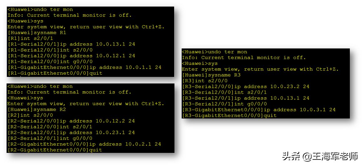

路由器基础配置与IP编址

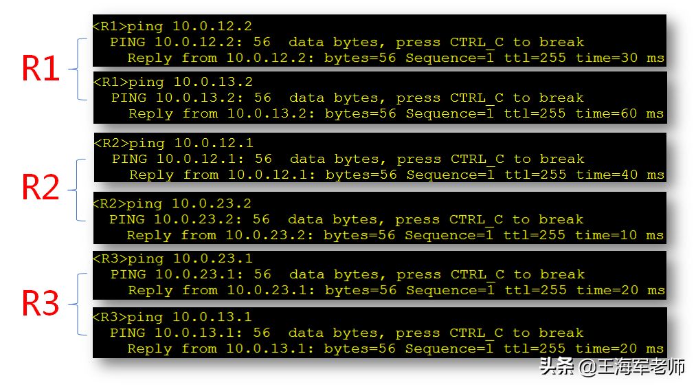

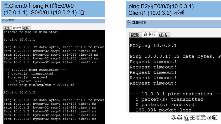

测试直连连通性

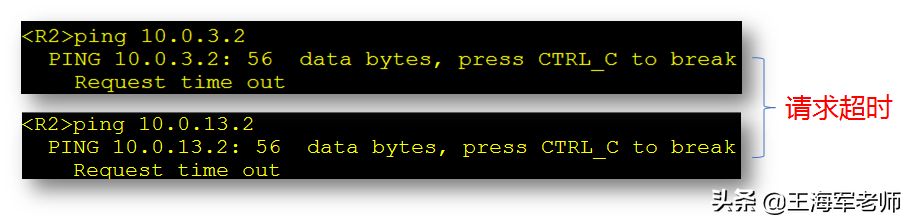

测试非直连网络的连通性
测试R2到目的网络10.0.13.0/24、10.0.3.0/24的连通性 080145d892h8bcr143414b.png
此时R2如果要与网络10.0.3.0网段通讯,则需要R2上有去往该网段的路由信息,并且R3上也需要有回到R2接口IP网段的路由信息。
以上测试结果显示R2无法与地址10.0.3.2和10.0.13.2地址通讯。

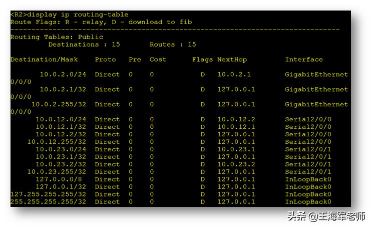

查看路由表
发现R2的路由表里面没有去往10.0.1.0 、10.0.3.0、10.0.13.0等网络的路由信息
同理,你也可以发现在R1的路由表里面没有去往10.0.3.0、10.0.23.0、10.0.2.0等网络的路由信息
同理,你也可以发现在R3的路由表里面没有去往10.0.1.0、10.0.12.0、10.0.2.0等网络的路由信息

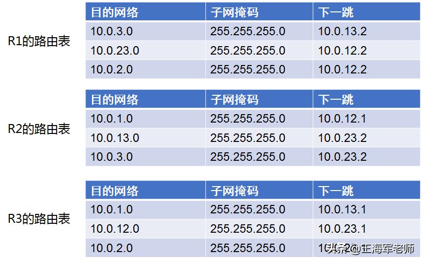

规划路由

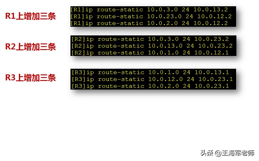

在路由上规划路由

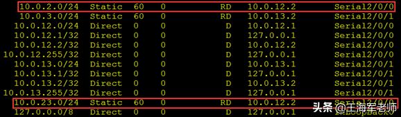

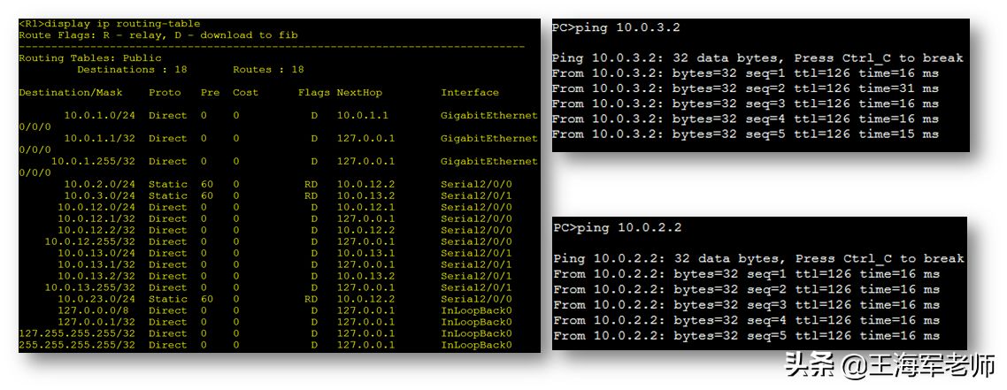

查看路由表并测试连通性
使用display ip routing-table查看路由表,在任意主机、路由器上互相ping都可以通过 080145duhlu9sonh10nxxh.png

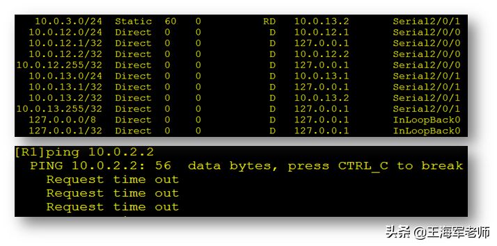

使用默认(缺省)路由
测试R2到目的网络10.0.13.0/24、10.0.3.0/24的连通性 080146jr7h33c9ndqyrcfo.png
观察R1的路由表
发现到达10.0.2.0和10.0.23.0这两个目的网络的路由具有相同的下一跳10.0.12.2
可以合并为一条缺省路由
ip route-static 0.0.0.0 0.0.0.0 10.0.12.2
首先需要把这两条路由删掉
[R1]undo ip route-static 10.0.2.0 24 10.0.12.2
[R1]undo ip route-static 10.0.23.0 24 10.0.12.2

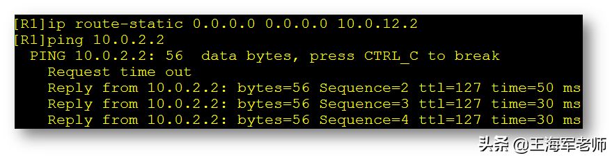

使用默认(缺省)路由
配置完成后再次测试
