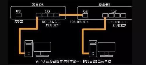

一、两个路由器如何进行无线桥接
如果两个无线路由器都支持5G,使用5G桥接。
设置之前,主、副路由器之间不需要(也不可以)连接网线。
只能够连通数据链路层相同或者类似的网络,不能够连接数据链路层之间有着较大差异的网络。
但是路由器却不同,打破了这个局限,能够连接任意的两种不同的网络,但是这两种不同的网络之间要遵守一个原则,就是使用相同的网络层协议,这样才能够被路由器连接。

注意事项:
1、设置主、副路由器进行WDS桥接前,不要用网线连接两个路由器,避免形成环路,会导致广播风暴。
2、如果主、副路由器都是双频路由器,5GHz和2.4GHz不能同时进行WDS桥接。
3、为保证桥接成功且以后网络稳定,副路由器扫描到主路由器的信号强度应该大于20dB。
4、如果要实现漫游,请SSID号和加密方式及密码设置一样。
