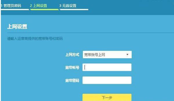

2、再打开你的电脑,设置一下路由器拨号上网。
打开浏览器,输入tplogin.cn(老式路由器是输入192.168.1.1)一般路由器的背面底部会有管理页面地址。
输入设置一个管理员密码。
3、选择宽带拨号上网。
然后输入办理的宽带账号和密码,最后设置一下WIFI名称和密码,自己记住就可以了。
然后重启路由器。
等几分钟路由器就可以正常上网了。

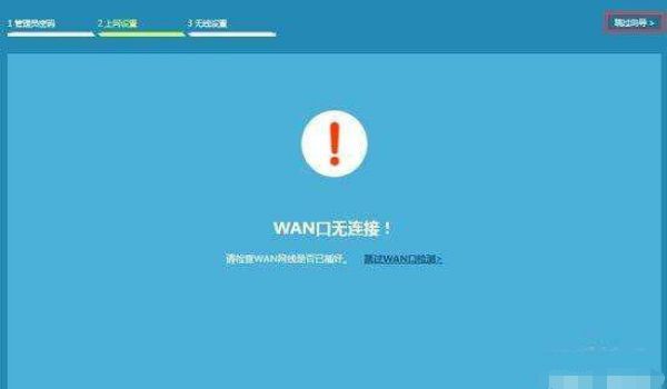

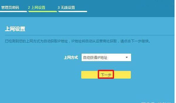

4、连接到后,在手机的浏览器输入管理页面地址tplogin.cn,管理页面也设置为同样的密码好记。
拨号界面点击跳过,获取IP设置为自动获取或者也跳过。

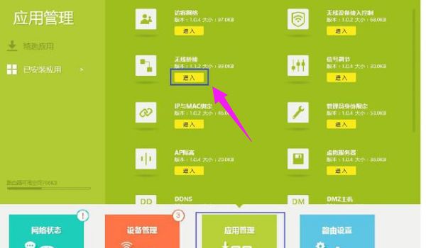

5、进入了路由器的主管理页面,底部有一个应用,进入找到无线桥接。
点击进去。
然后扫描你周边的无线信号。
选择自己的主路由器无线。
然后输入主路由器的WIFI密码。

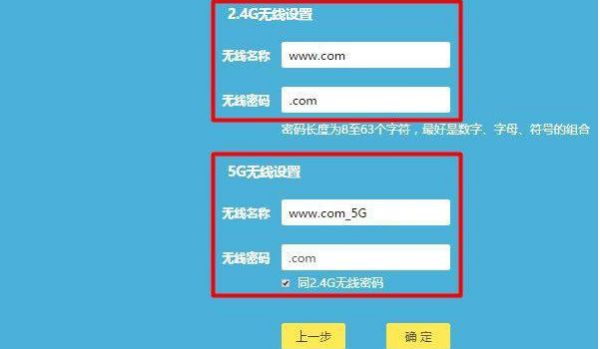

6、接下来路由器会让设置副路由器的WIFI名称和密码.可以和主路由相同也可以不同。
然后重启路由器。
等一两分钟就可以了。

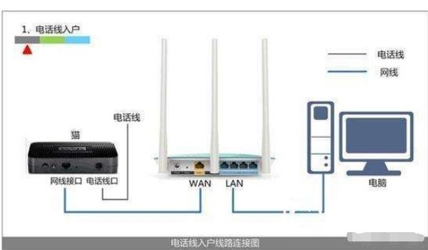

1、设置路由器WAN口参数为动态IP,注意修改LAN口IP地址,不要和光纤猫的IP处于一个IP段内,避免IP冲突。
例如:光纤猫的IP是192.168.1.1,改第一个路由器LAN口IP为192.168.8.1(前三位最少有一位不能和192.168.1.1的前三位相同)。
改第二个路由器LAN口IP为192.168.3.1其他的设置按照路由器说明书设置或者按照路由器设置向导设置即可。
设置完成后,用网线连接光纤猫和路由器WAN口使用。
如果光纤猫只有一个LAN口,那就把第二个路由器WAN口连接第一个路由器的LAN口。
