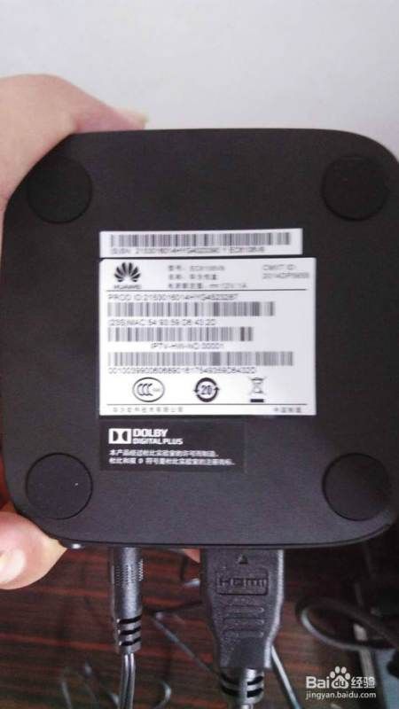

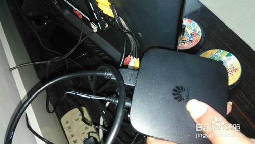

用HDMI高清线把机顶盒和电视相连接起来

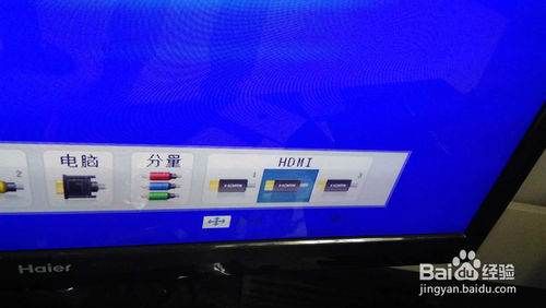

用电视机遥控器把视频源调到HDMI接口

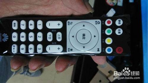

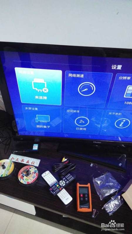

拿起机顶盒遥控器,点击遥控器上方的设置按键

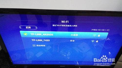

选中网络设置,进入

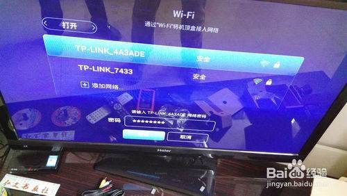

选中你的路由器,输入路由器密码,确定
路由器显示已连接,说明网络已通

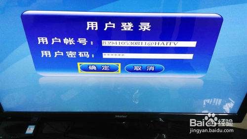

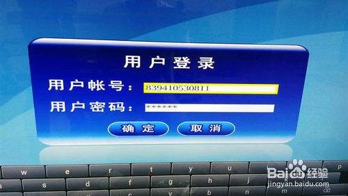

然后机顶盒会自动弹出,用户名和密码界面
输入电信公司给我提供的用户名和密码,确定

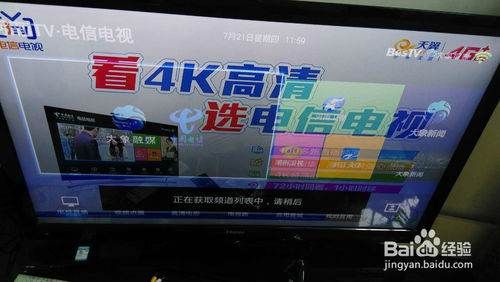

12
设置完这些之后,就可以看了。

4、最后一步就是把你的用户名和密码填一下(上网拨号的用户名和密码,上面的主认证服务器什么的不要改)
