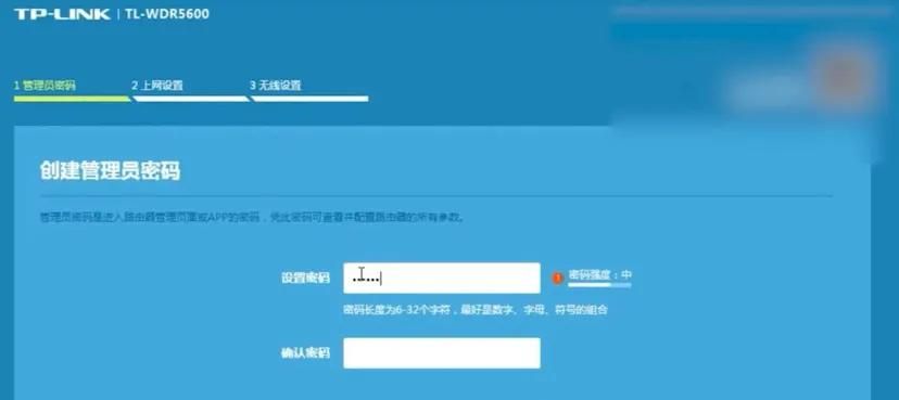

1登录管理员界面(登录地址在路由器上都有标注)
设置管理员密码
进入tp-link路由器的管理员界面,在这里设置你的管理员密码,确认密码无误后点击下面的确定。

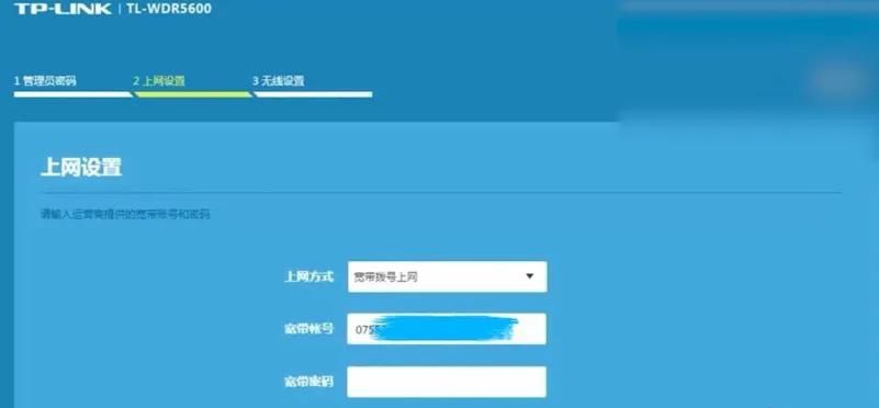

2上网连接方式(常用的有自动获取、宽带拨号拨号和固定ip)
进入到上网设置的界面,如果光猫为路由模式即光猫拨号在这个界面里面把上网方式改为自动获取即可,如果光猫为桥接模式就需要路由器拨号,需要在这个界面里把上网模式改为宽带拨号上网、一般宽带位专线或者一些特殊时候在这个界面的上网模式改为固定IP就需要填入运营商提供的ip 地址或者是提前规划好的固定up,点击下一步进入到下一个界面。

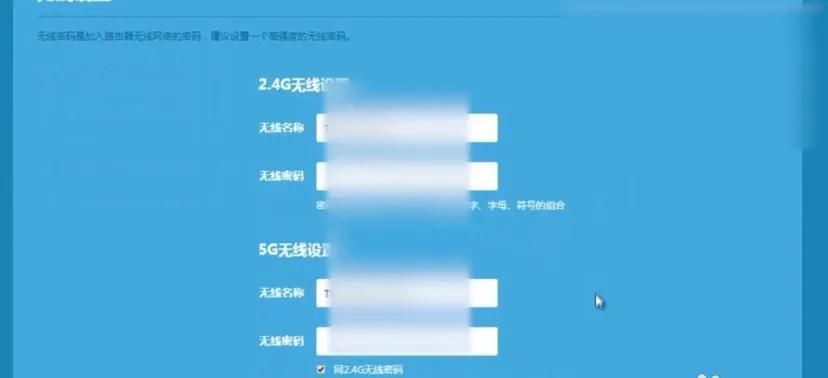

3设置无线网密码
在这里设置你的无线网的密码以及名称,全部设置好后点击确定,这样你的路由器就可以使用了。
最后提醒大家双频路由器(2.4G网络和5G网络尽量不要合并)路由器的地址不要和光猫一样(避免冲突)
