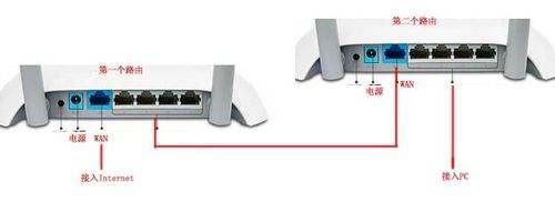

1、从第收到其他维修同行的一台路由接出一条网线到第二台路由的WAN口。

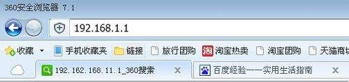

2、在IE浏览器的地址栏输入“192.168.1.1”(有些路由是192.168.0.1,通常路由器的IP在路由器的底部印有)回车。

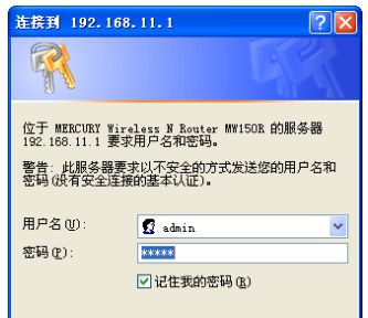

3、在弹的对话框里输入“用户名”和“密码”,默认是admin。

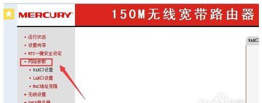

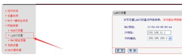

4、选择“网络参数”

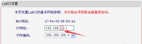

5、选择“LAN口设置”。
6、修改右边的IP地址栏中IP倒数第二位数,数值任意,只要不与前面的路由冲突就OK,我前面的路默认IP是:192.168.1.1,这里我把第二个路由的IP改为:192.168.11.1,点“保存”。

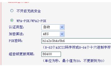

7、接着设置无线密码,点“无线设置”下的“无线安全设置”,在右边的页面选择“WPA-PSK/WPA2-PSK”在“PSK密码”后面的框中输入你想要的密码。
点击保存。

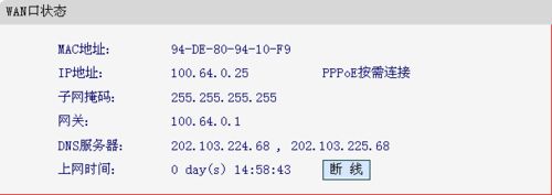

8、点“运行状态”看到没有,网络已经接通了。
