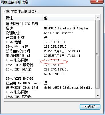

1、 无线路由器要更改后台管理密码的话,建议用网线连接电脑。成功连接电脑后查看获取的默认网关IP。

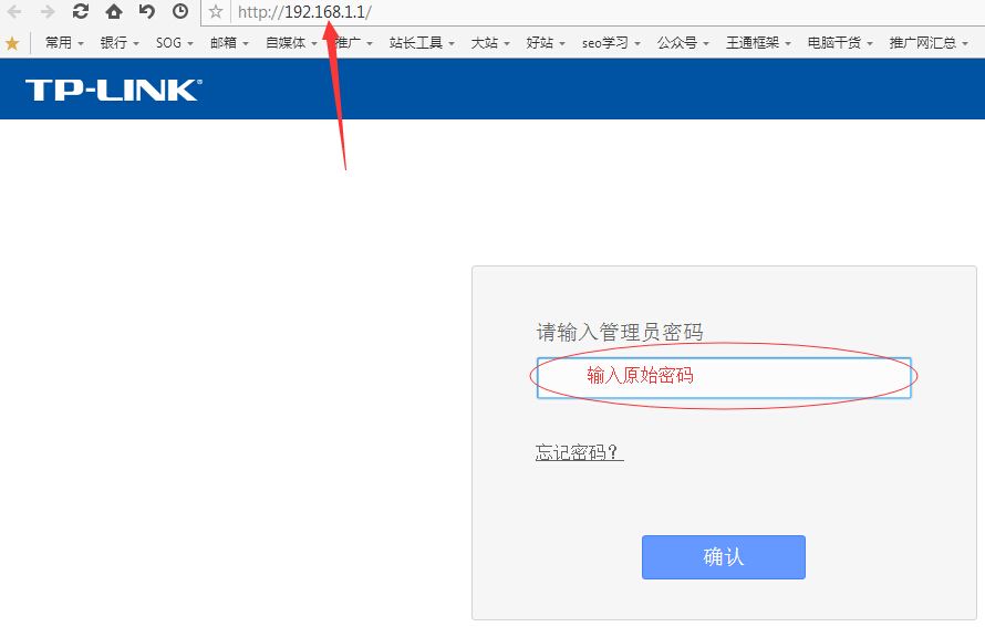

2、打开浏览器,在地址栏中输入这个默认网关的IP并按回车,打开路由器登陆窗口。
3、输入正确的用户名和密码后进入后台管理界面。

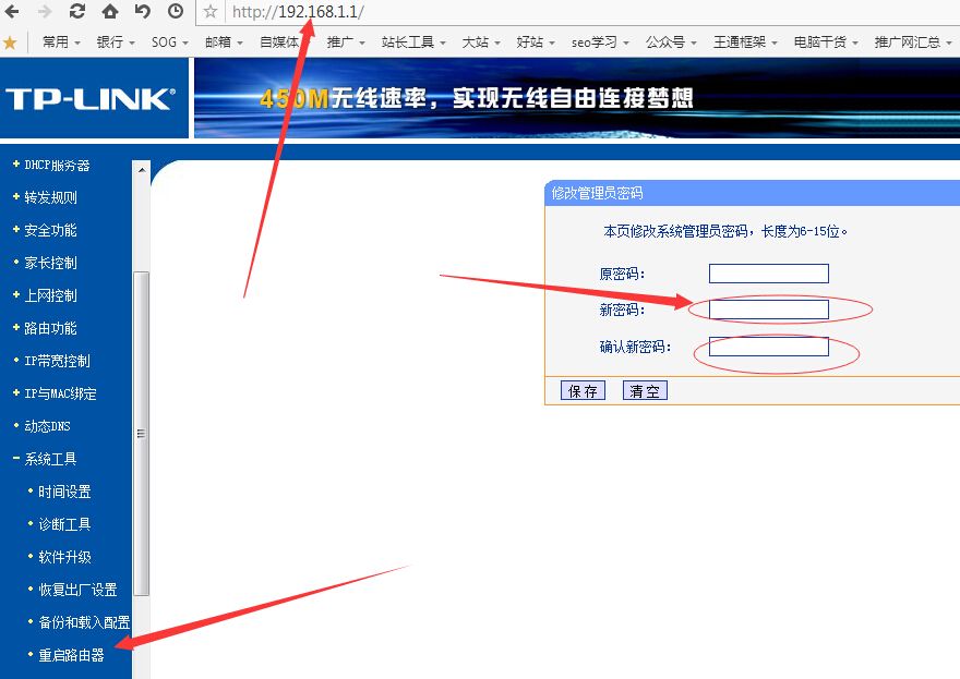

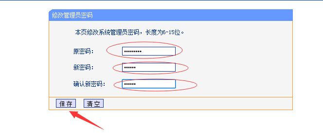

4、单击“工具”选项卡,在“管理者”中输入新旧密码:
5、单击下面的“保存”按钮后,路由器会要求重新输入用户名和密码,这个密码是更改后的密码了。

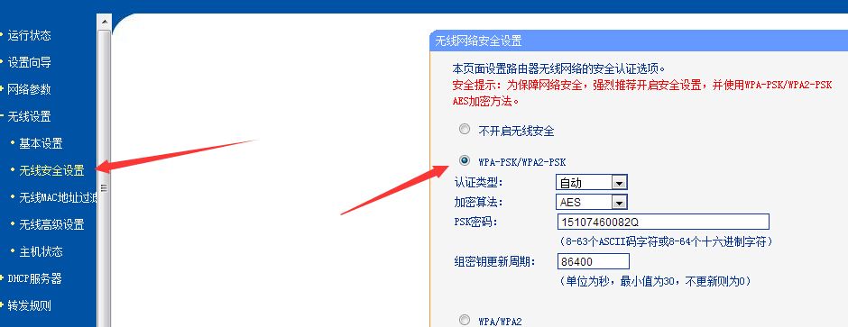

6、重新进入路由器后台管理界面后,我们直接在“首页”选项卡下,单击左侧的“无线网络”按钮,无线设置-无线安全设置-修改新密码

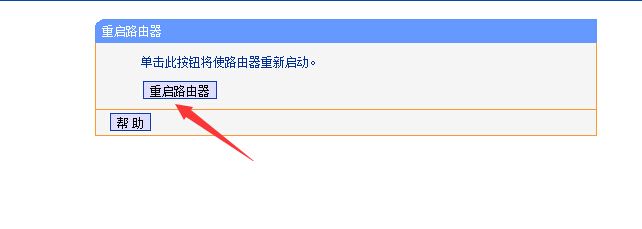

7、单击下面的“确认”按钮,“重启路由器”,单击“继续”按钮或关闭本窗口即可。
