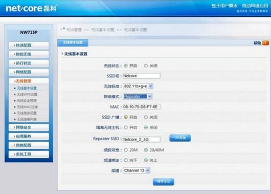

2、 浏览器地址栏输入路由器IP地址(路由器背后标签上有的),输入登录用户名和密码进入设置页面;
3、按照PPPOE(ADSL虚拟拨号)方式设置,输入上网账号和密码;
4、设置一下SSID、加密方式和 密码;
5、保存、重启;

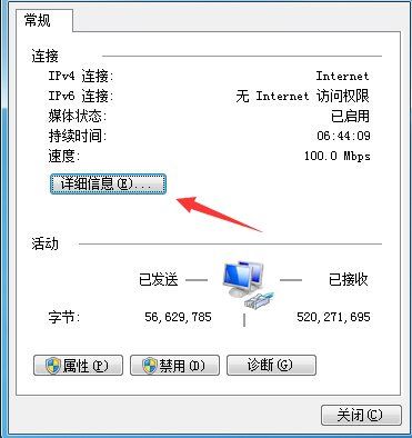

一、连入路由器后,在浏览器的地址栏输入路由器的地址,默认地址一般为:192.168.1.1或者192.168.0.1.
若都不正确,请参见下面两幅图所示的方式查看路由器地址:    进入网络连接--双击本地连接(有线路由器),若是无线路由器,请双击“无线网络连接”,之后,点击“详细信息”,若通过IPV4连接路由器上网,则“详细信息”中的IPV4默认网关即为路由器地址;若通过IPV6连接路由器上网,则“详细信息”中的IPV6默认网关即为路由器地址。
